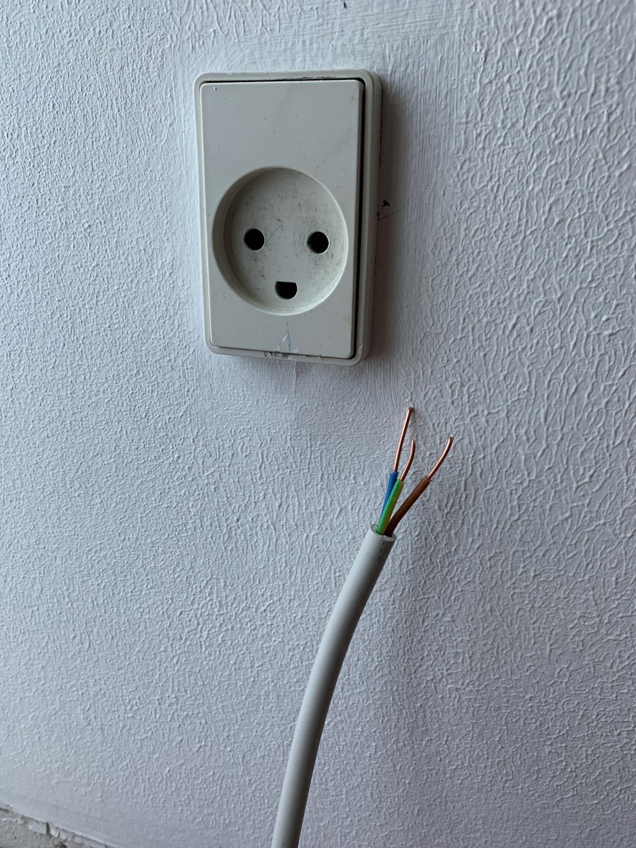

Stikprop på installationskabel Hawkster 11 01-06-2020 09:34 Må man sætte en stikprop med jord, for enden af et 3x1,5mm installationskabel, som på billedet herunder?Tænker at så var man fri for at skulle banke ud i væggen, for at føre kablet ind bag dåsen, for at lave samlingen der. 9 svar Følg tråden Annonce Annonce Annonce
S. Fabrin 19651 4400 01-06-2020 09:44 Nej det du må ikke bruge installationskabel monteret i en stikprop. Hvis du vil bruge installationskabel, skal det monteres fast i stikkontakten. fase
Kermit_369 1646 7860 01-06-2020 09:45 Kørt sagt: nejEt installationskabel er beregnet til fast installation.En stikprop er beregnet til blød fler-koret ledning. Topmålet af dovenskab er at gøre det rigtigt første gang

je_ns 12997 01-06-2020 09:55 Du må på ingen måde tilslutte en fast installation, via en stikprop.. Vi prøver igen, i morgen --
S. Fabrin 19651 4400 01-06-2020 09:59 Hawkster skrev den 01-06-2020 09:52:49Tænkte jeg nok..Nu kommer den kreative så på banen og spørger, om man så må montere stikproppen med blød/flertrået ledning, kører ledninger ind i en samledåse, og så her samle de to typer kabel?Nej du må ikke. Lav nu din installation ordenligt. Forøvrigt sætter stikkontakten begrænsning for hvor meget strøm, du må trække ud af den. fase Annonce
Hawkster Trådstarter 11 01-06-2020 10:02 Yes yes, vi snakkede også bare lige om hvorvidt det var en mulighed😊.1000 tak for svar - vi finder mejslen frem og laver det på den rigtige måde👍😊
