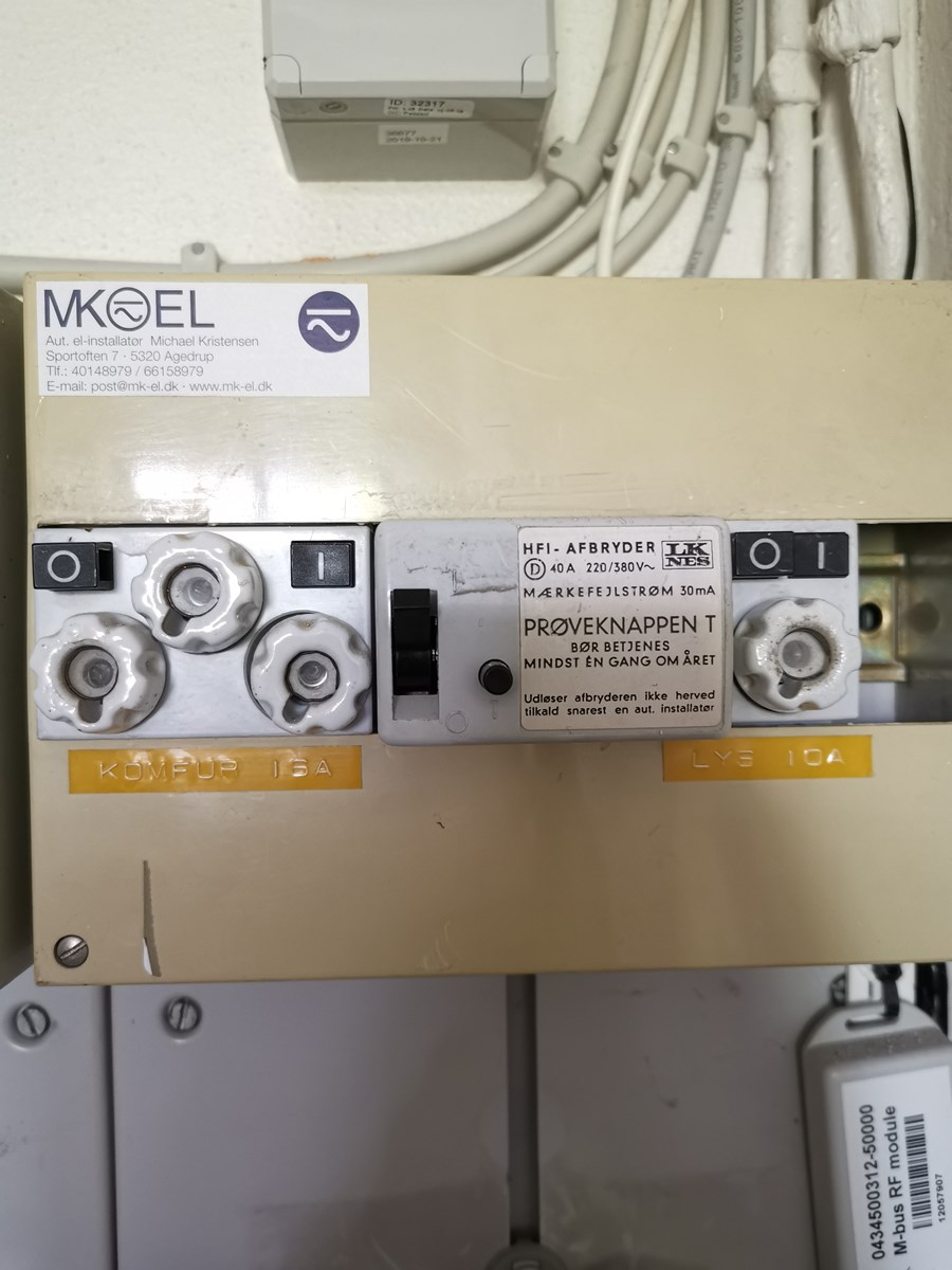

Jeg er dog desværre lidt af en ordkløver, så når du skriver at man "umiddelbart må gå op på 13 A bare ved at købe 13 A sikringer og sætte i" har jeg for god ordens skyld vedhæftet et billede af mit relæ; vi bruger neozed D01 gg som sikrings-type, men du siger vi kan sætte 13A sikringer i tavlen uden kvaler?

Du kan gå ned i supermarkedet og købe 13 A D01 sikringer, så de ligger klar. Så går du i gang med ølbrygning og HVIS dine 10 A sikringer springer så kan du umiddelbart udskifte de 10 A med 13 A
Det ses at der er plads til 1 gruppe mere, hvis du får problemer med at den 13 A sikring vil springe. Men det forventer jeg ikke vil være tilfældet, da den belastning du påtænker svarer til 1 kogekande f.eks.
Både installation og sikringer kan klare en ret stor ekstra belastning i kortere tid. .
