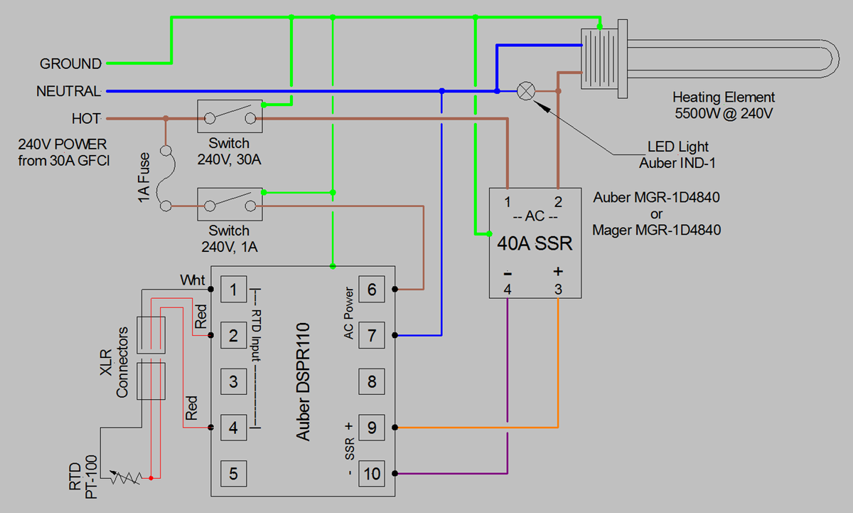

Det er mit første indlæg her på siden, og indledningsvis kan jeg fortælle, at min erfaring med elektronik stort set nul, så jeg håber I vil bære over med mig (og mine spørgsmål!).Lad os gå direkte til sagen: det drejer sig om et lille elektronisk hobby-projekt jeg er igang med at stykke sammen ifm. min nyfundne interesse for ølbrygning. I den anledning har jeg fået et diagram fra et andet forum - se vedhæftning - men jeg er meget i tvivl om hvordan jeg bærer mig ad ift. en evt. installering af et fejlstrømsrelæ i kredsløbet, idet den lejlighed jeg bor i kun har et HFI-relæ på gruppetavlen, og som man kan se på diagrammet, så skal jeg til at lege med jævnstrøm, hvilket jeg har læst kan give anledning til en potentiel livsfarlig situation, da HFIen ikke måler DC og derfor ikke beskytter.
Mit spørgsmål er så, om jeg kan/må installere et HPFI-relæ i kredsløbet her (med automatsikringer selvfølgelig), uden det har nogen effekt på relæet i gruppetavlen?
Jf. nedenstående kilde må man nemlig ikke sætte relæ-type B bagved en type A/AC.
