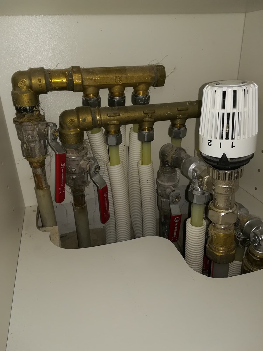

Jeg gik ud fra, at netop den hvide termostat/håndtag var til gulvvarmen i bryggers/entre? Der sidder en selv samme/magen til termostat/håndtag ude i badeværelset, som er vedhæftet her.

Det er en billig styring der er sat til din beholder. Det må være en returventil der sikrer at det fjernvarmevand der forlader din beholder er tilstrækkelig afkølet. Prøv kortvarigt at skrue meget op på ventilen indtil du mærker lidt temperaturstigning på røret. Skru så ned på "3", og lad det køre nogle timer. Hold øje med at afgangstemperaturen ved ventilen ikke bliver for høj - vil tro at 30o vil være passende.

Termostatventilen i badeværelset er til at regulere gulvvarmetemperaturen.
Søren O skrev den 31-05-2020 22:59:51
 Så termostatventilen i badeværelset styrer bad/entre på samme tid?
