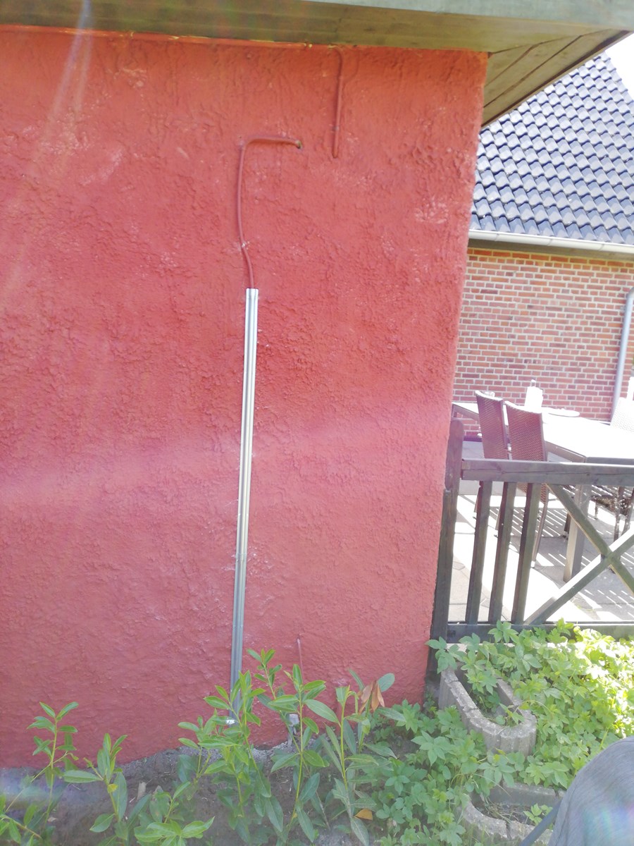

Jeg har fået en anmærkning på min elrapport, at mit elkabel/stikledning skal være beskyttet mod mekanisk påvirkning.
Efterfølgende er der opsat dækkappe fra et stykke under jorden og op i en højde af 180cm. Er det nødvendigt at føre dækkappe endnu højere op?
Der er ingen beskyttelse af ledning ved hvad jeg tror er det jordspyd (højre side i bund af billedet) fra ca 40 cm over jorden og ned, men er det egentlig nødvendigt? Der løber jo ikke strøm deri og er vel ikke farligt hvis man kommer til at hakke en spade i.
Så er stikledning da beskytte i rigelig højde. Og nej det er ikke farlig for person eller spade hvis man hakker ind i jordledning. Men den skal alligevel beskyttes tilsvarende da kablet kan tage skade af et hug med spaden.
