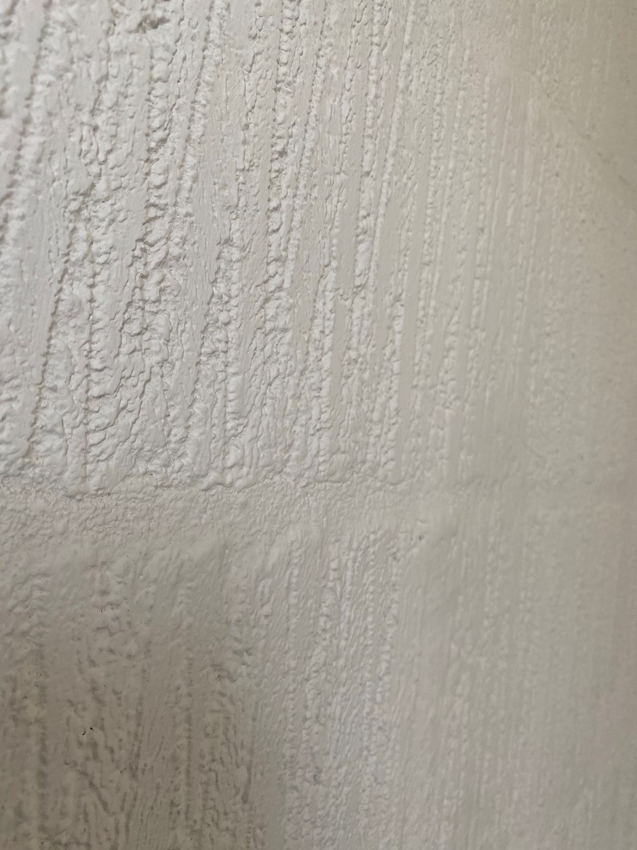

I vores 60’er sommerhus er alle indvendige ydervægge af gasbeton. Gennem årene er de blevet malet mange, mange gange.
Vi ønsker nu helt glatte vægge, men hvordan?
Er det overhoved muligt at spartle/pudse dem op (når der sidder så mange års maling på)?
Findes der mon en slags “selv-nivellerende” maling, der vil kunne udjævne rillerne?
Er det overhoved muligt at få dem
glatte, eller er gipsplader uden på løsningen?
På forhånd tak for jeres svar.
De kan sagtens blive glatte ved at fuldspartle dem. Men det er et større arbejde og især slibningen støver meget. Så husk at få en støvsuger på girafsliberen
Der er flere herinde der anbefaler rullespartel til den slags, men har ikke selv prøvet det.
Ingen af produkterne skaber dog fladen selv, i skal have håndelaget med spartlen og ellers slibe det plant
Ask
Jeg har efterhånden rullespartlet 140+ kvadratmeter. Det er et super produkt til gør-det-selv folket. Nemt at rulle på og trække over. En hurtig tur efterfølgende med en girafs-sliber og du har flotte vægge.
det kan godt svare at lede lidt online. De traditionelle byggemarkeder tager alt for høje priser for rullespartel. Langt billigere online. Kan anbefale Dana.
