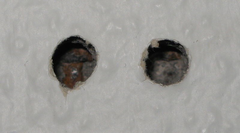

Kolding75 Trådstarter 621 6000 30-05-2020 15:18 Jeg flyttede hullet to cm til siden, og der var stadig jern i væggen. Kan ikke se hvad det er, men der rust på overfladen. Jeg kunne prøve at flytte hullerne to cm til den anden side, men hvis der stadig er jern, så ender min væg med at ligne en schweizer-ost!! Jeg vil ikke risikere at ødelægge noget, så det er vel på tide, at der kommer en scanner i værktøjskassen :-| Hellere leje end at bo på gaden. LDS Tip Automatisk tip Se ugens tilbud på værktøj hos Harald Nyborg
S. Fabrin 16951 4400 30-05-2020 15:27 Dit svar tyder på, at du har ramt et vandret gående jern. Så i stedet for at flytte til siden, så må du flytte opad eller nedad, hvis det kan lade sig gøre. Hvis du har mulighed for det, så prøv med at metalbor der er en mm. eller to større end murboret. Der er en chance for at det lykkes. Ellers er der kun professionelt boreværktøj tilbage. fase
Kolding75 Trådstarter 621 6000 30-05-2020 20:18 Du fik ret i, at det er armeringsjern, jeg har ramt. Desværre har jeg ramt det på den mest uheldige måde, så jeg enten skal flytte min hyldeknægt mere end jeg har lyst til (der er tre huller i knægten, og flere har ramt jernet), eller forsøge at bore gennem jernet. Min bekymring er, at hvis jeg går i gang med et metalbor, så vil boret enten gå i stykker, eller "glide af", så jeg ender med at have et ovalt hul, som rawpluggen ikke vil "bide" i. Hvad bør jeg gøre? Bore skråt udenom jernet er en mulighed, men så kommer skruehovederne til at sidde skævt og øjebæ.. Hellere leje end at bo på gaden.
S. Fabrin 16951 4400 30-05-2020 22:49 Du har været "utrolig heldig". Lav en kørnerprik og bor for med et mindre bor, så du er sikker på at det bor, du vil bore det endelige hul med, ikke glider sidelæns. Om nødvendig laver du hullet ved at bore ad et par gange med et stadig større bor. fase LDS Tip Automatisk tip Se ugens tilbud på værktøj hos Harald Nyborg Annonce

Kolding75 Trådstarter 621 6000 03-06-2020 13:00 Den jeg havde overvejet at købe er en Bosch GMS 120, men efter at have set billeder af metallet i hullet, hælder jeg mere til at købe et bor, der er beregnet til armeret beton som f.eks. dette. Alternativt kunne knægten sagtens holde med kun de to øverste huller, og så bare sætte en halv skrue i det nederste - hvor armeringen er - for syns skyld. Hellere leje end at bo på gaden.
S. Fabrin 16951 4400 03-06-2020 13:08 Et bor, der kan klare din opgave, koster mellem 400 og 500 kr. Hvis ikke du skal bruge dit bor professionelt, ville jeg tage chansen og se om jeg var ligeså heldig næste gang. fase
