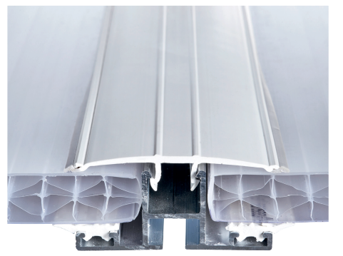

Der skal ikke skrues igennem pladerne. Spærafstanden skal passe med pladebredde. Så ligger de side ved side og samles i en kanal på spæret. Der skal ikke ret mange lægter til på tværs.
samleprofilerne købes sammen en top liste i længder.

De kommer til at ligge på nogle lægter, hvor pladernes sider mødes på midten af lægten.
Såvidt jeg kan se lægges de så i en aluprofil som er monteret på lægten...korrekt?
Holdes fast foroven med plastskinnen og altså ingen skruer ud over dem som aluprfil er skruet i lægetn med?
Katmus
Ja det er korrekt.
 Og skulle der smutte nogle dråber vand ind undetrplast låg så føres det ned til kan via den kanal der er i alu profil.

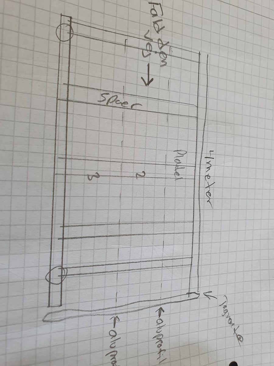

Jeg kiggede lidt på montagevejledning..
De har et billede hvor de ligger plader direkte på spær, men skriver de skal ligge på lægter.
Men egentlig kunne man vel blot lægge på spær hvis jeg har en konstruktion som på billede herunder.
Meget hurtigt tegnet håber det forstås?
Katmus
Ja det er det samme som på lægter, når spærene vender den vej.
Du skal kikke hvad fabrikanten foreskriver, når det er 10 mm plader, kan det være nødvendigt med lægter, for at pladerne ikke kommer til at bue nedad.
Jeg har brugt 16mm plader fra Rias, direkte lagt på spær, som jeg husker skulle man op i 16 mm for at det kunne lade sig gøre.
Det krævede at spærene var min. 6 cm brede, ellers skulle der en allu profil under, nu ligger de på et gummibånd, som ikke er så synligt.

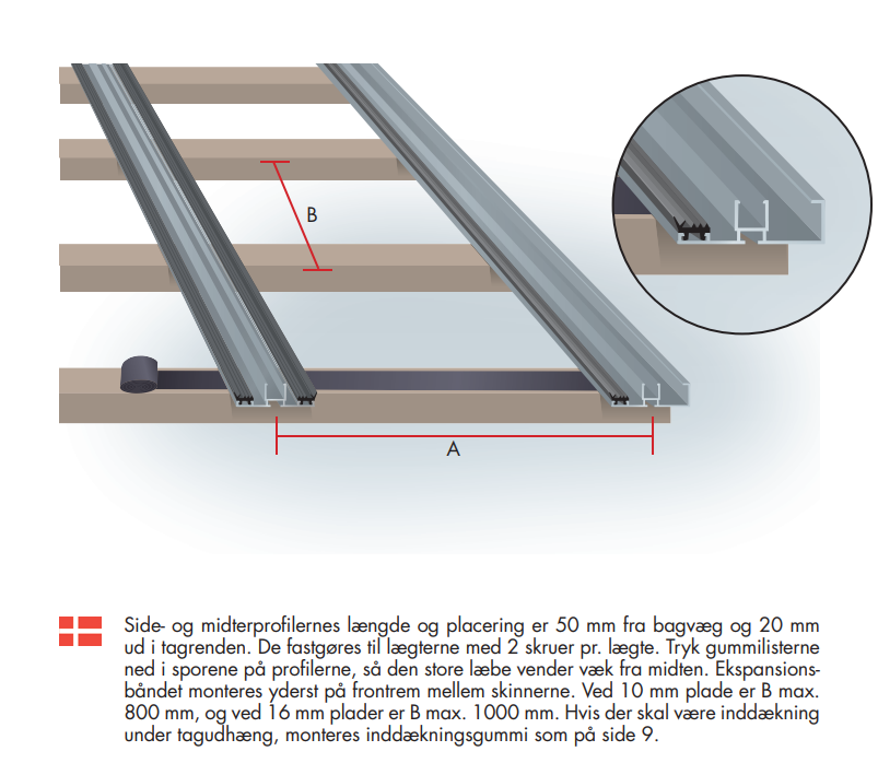

Vi lægger plader på spær for at undgår for voldsom konstruktion.
Som RIAS viser her.
Vi lægger lidt flere spær så B afstand kommer ned på 57.
