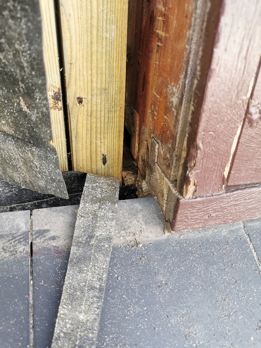

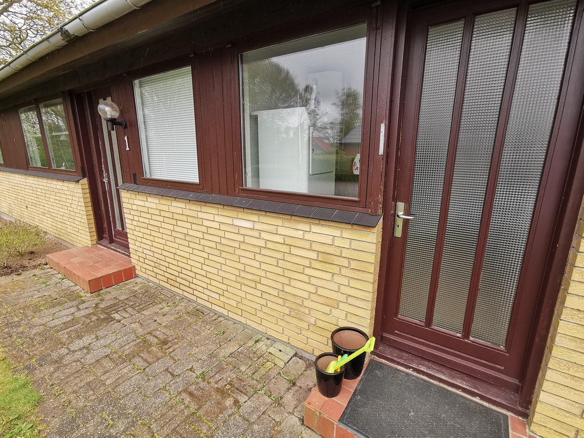

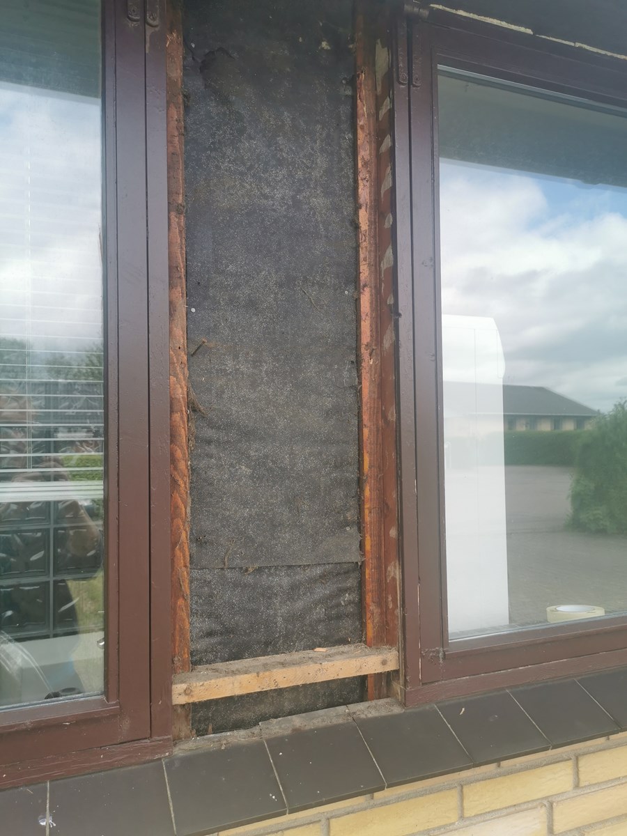

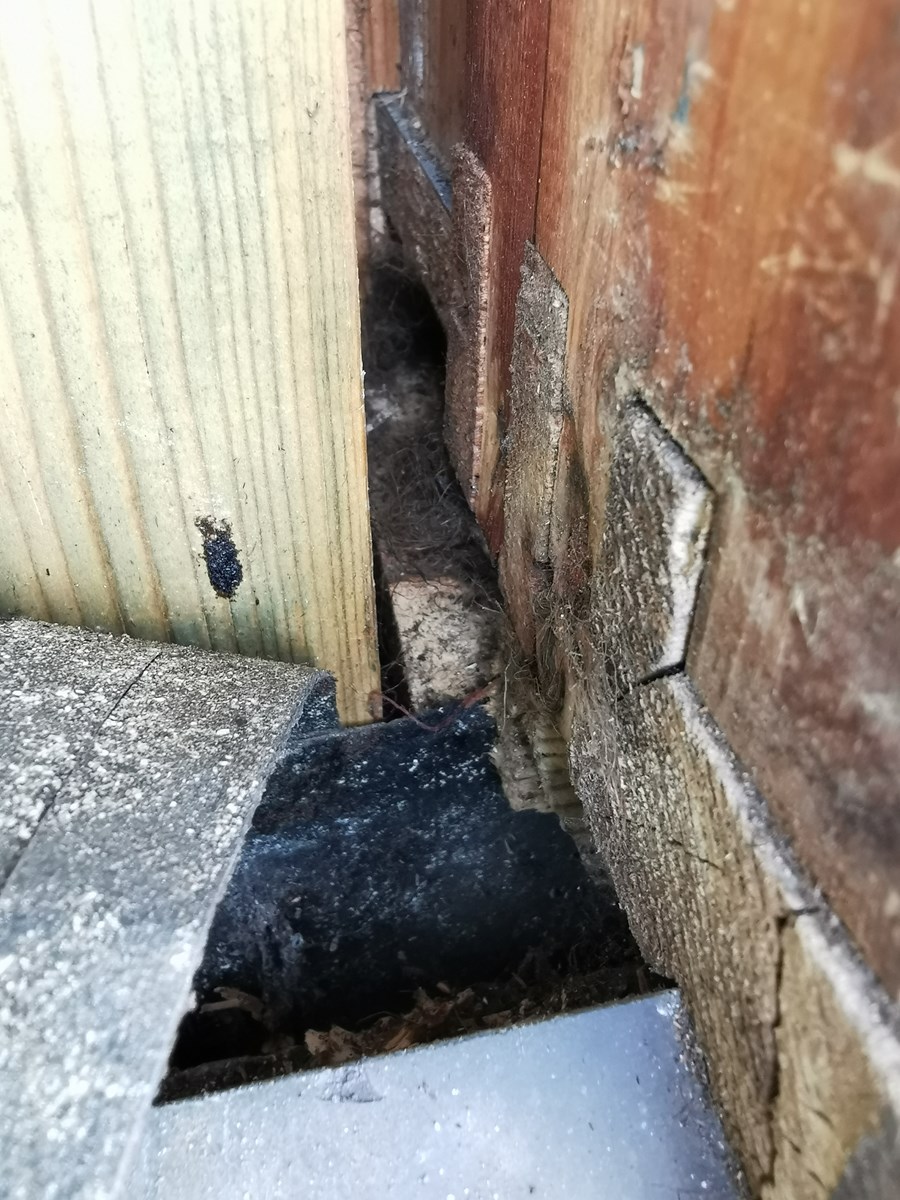

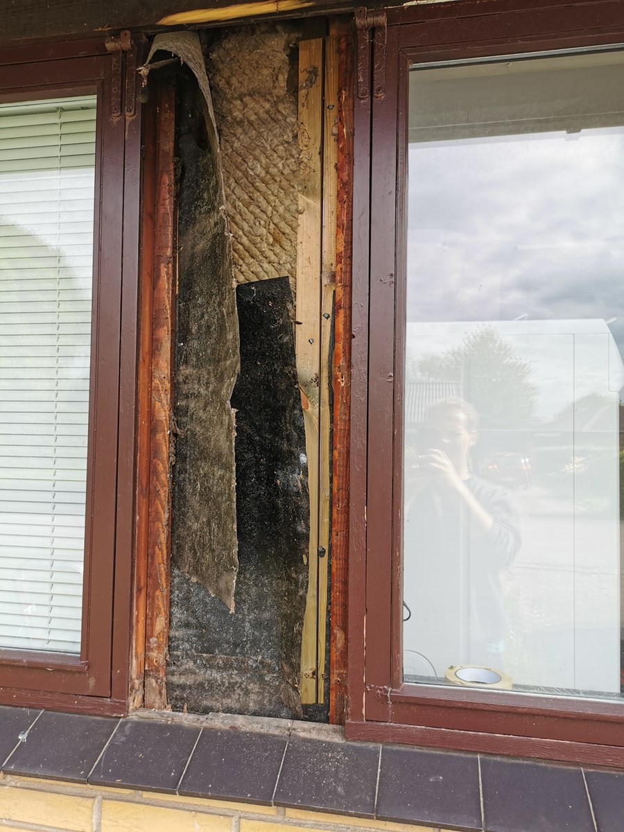

Har netop modtaget et nyt vindue, som har samme dimensioner som det gamle, så nu skal det skiftes. Det gamle vindue er dog sømmet fast i en liste, der er sømmet fast til træskelettet. Man har sømmet vinduet fast med søm gennem den røde liste uden på vindpappet, og ind i vinduet, og altså ikke som man normalt gør i dag, gennem vinduet og ind i karmen. Listen sidder klods op ad vinduet. Når man fjerner listen / listerne er der ca. 2 cm. luft hele vejen rundt mellem vindue og træskelet. Vinduet går ca 3 cm. ind i træskelletet uden nogen montering. Jeg mangle gode ideer til, hvordan jeg bedst bygger det nye op. Min egen tanke er, at indsætte lister i træskellettet så der i hullet bliver ca. 1,2 cm hele vejen rundt, indsætte alu vandnæse og sideinddækning, isolering, bagstop og fuge. Er det helt hen i vejret?
