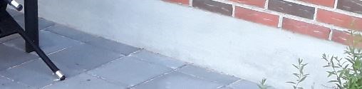

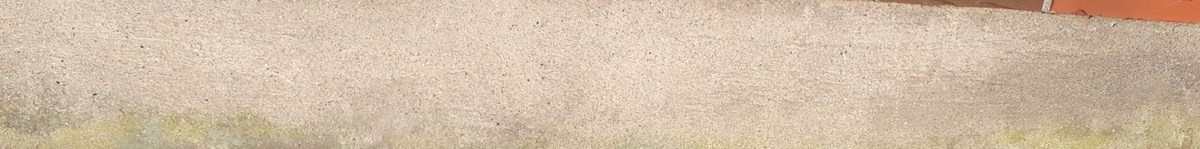

Soklen på min garage fra 80'erne ser lidt "træt" ud nogle steder:
Kan jeg friske den lidt op med en tynd blanding 3:1 sand/cement påført med murerkost eller ...?

Du kan enten male den eller filtse den. Jeg ville nok bruge Weber i stedet for at lave egen blanding
Skal soklen ikke lige gøres en først for alger eller, hvad det er der sidder på soklen?
@Brianhansen: God idé. Jeg har fundet noget Weber Multi 280 Grå. Den kan vel bruges?
@S. Fabrin: Jo, jeg har givet soklen en omgang algerens efter billedet blev taget.

Jeg var desværre lidt i tidsnød da arbejdet blev udført, så det blev ikke så godt som jeg havde håbet, men jeg fik da pyntet lidt på det ...
monza skrev den 16-06-2020 00:43:49
 Det bliver sjældent så godt som man har håner når man gør det selv, når man ikke er håndværker. Synes dog det ser fint ud. Du har til gangæld sparret en del fremfor ved at ringe til en fagmand
