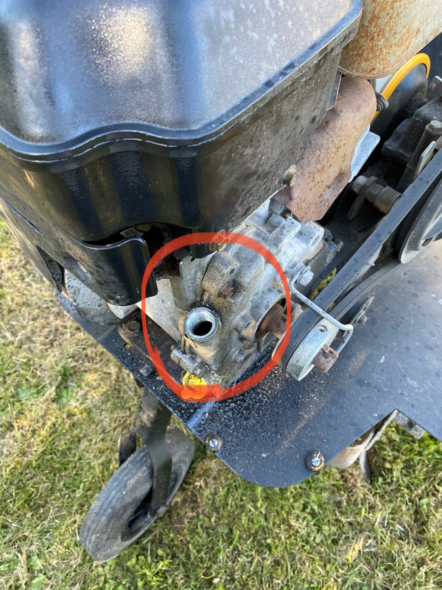

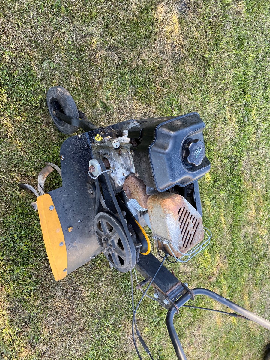

Fræser gik pludselig i stykker? rskadk 118 9000 28-05-2020 19:03 Startede idag en gammel fræser. Den kørte i 5min og gik så ud. Jeg kan se at sådan en gummi prop er skudt ud. Det var som om der stod en lille sky op Med væske. Hvad skal jeg konkludere i det? 1 svar Følg tråden Annonce Annonce Annonce
je_ns 12988 28-05-2020 20:48 Det er proppen til at fylde motorolie på, så der har været overtryk i krumtaphuset.Tjek oliestanden, og efterfyld om nødvendigt, og prøv om motoren vil starte. Vi prøver igen, i morgen --
