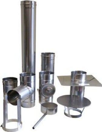

Vi fik løbesod i vores skorsten, selv om den var med isokern, så fik vi monteret en rustfri stål forring.
Jeg monterede den selv, hvilket gik nemt uden problemer, der findes alt nødvendig tilbehør. link
