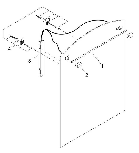

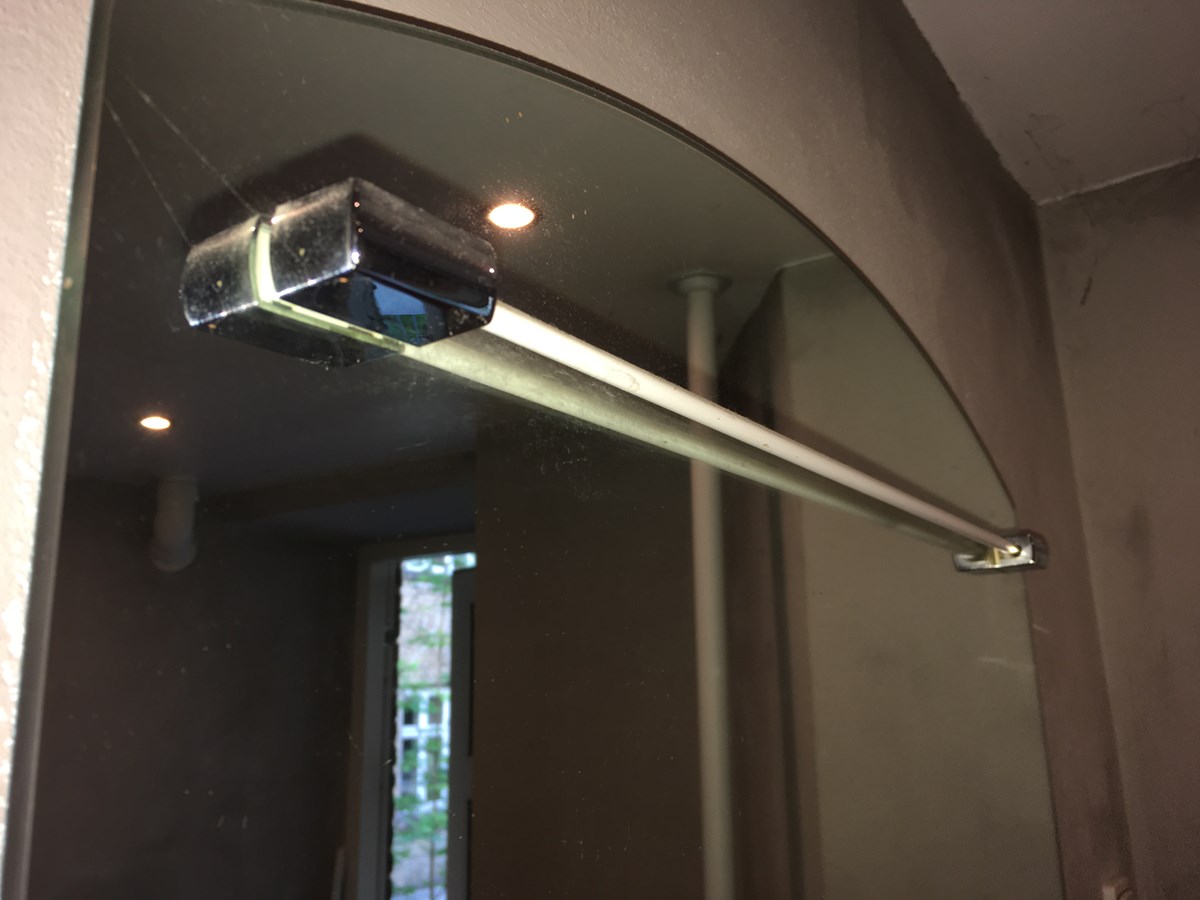

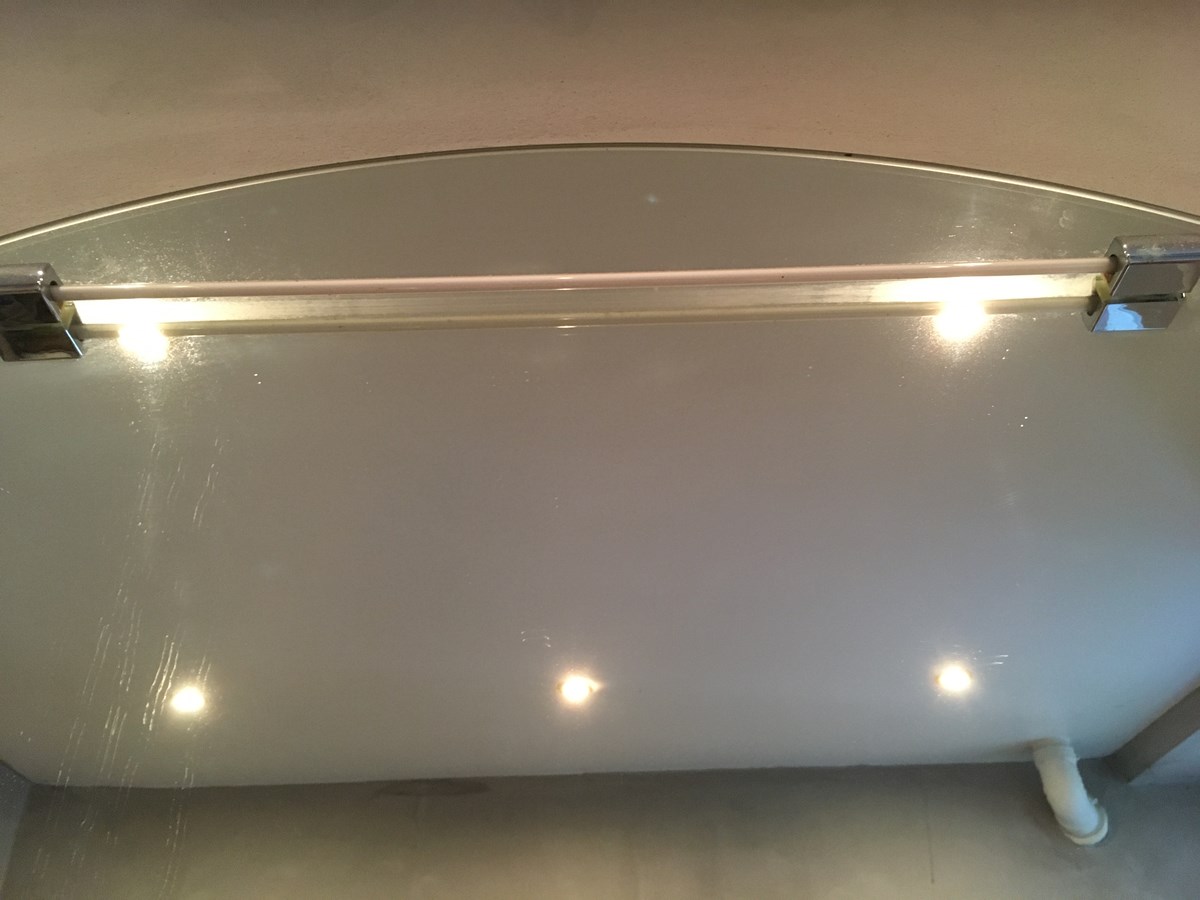

Jeg har et ældre GROHE badeværelsesspejl, vist nok i Ectos-serien, der nu er udgået. Lysstofrøret,der sidder uden på spejlet, er gået, og jeg skal have det skiftet ud.Hvordan gør man det? Jeg har forsøgt at skubbe selve lysstofrøret ind i holderen i begge ender med henblik på at "vippe det ud"; men det synes jeg ikke er muligt.Kan nogen hjælpe, vil jeg være meget taknemmelig!

Tag et par arbejdshandsker på og skub lidt kraftigere på røret til den ene eller anden side. Måske sidder fatningen fast. Handskerne skal beskytte hænderne, hvis røret knækker.

Jeg har prøvet at skubbe lysstofrøret fra side til side, men det virker vitterlig, som om det sidder ret fast. Måske skal jeg tage lidt hårdere fat, men så er der jo også spørgsmålet om at få et nyt lysstofrør sat ind.
Normalt skal et lysstofrør drejes indtil de to tapper (kontakter) står ud for en rille i fatningen, hvorefter røret kan trækkes ud gennem rillen. Hvis der ikke er en sådan rille i soklerne, så må en af de to sokler kunne løsnes så røret bliver frit.

Jeg kan ikke se om soklen kan bevæge sig eller om den del, lysstofrøret sidder i, kan bevæge sig. Så du bliver nødt til at prøve begge muligheder. Endelig kan du prøve om dækkapperne over soklerne kan tages af ved at f.eks. forskyde dem sidelæns.
