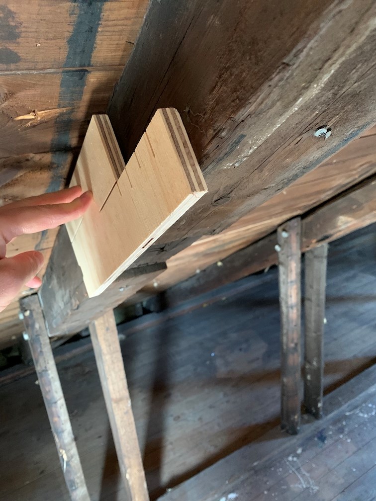

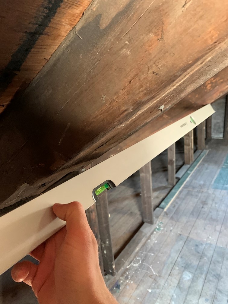

Ifm. renovation af min 1. sal, har jeg fået fritlagt spærrene. Da det er et gammelt hus, er spærrene ikke helt lige ift. hinanden.
Jeg planlægger at lave beklædningen med forskalling monteret horisontalt på spærrene og derpå fibergips, jeg frygter dog at det en forfærdelig omgang bølgegang. Som det kan ses på billedet er der op til 2cm forskel nogle steder.
Hvordan sikret jeg at den endelige beklædning ikke bølger?
Jeg overvejer to løsninger, som dog hver giver deres udfordringer.
  1. Købe de længste stykker forskalling jeg kan få fat på (5,7m), og så sætte afstandsklodser mellem dem og spærret i takt med det monteres. Det bør give rimelig lige linjer horisontalt. Det kræver dog lidt finesse at sikre at det også er lige vertikalt .
  2. Montere strimler af tagkrydsfiner på siden af spærrene (som på billedet). Men hvordan sikre jeg at de alle sammen flugter perfekt? Er det en laser monteret på endevæggen og så save dem til efter laserlinjen, en af gangen?

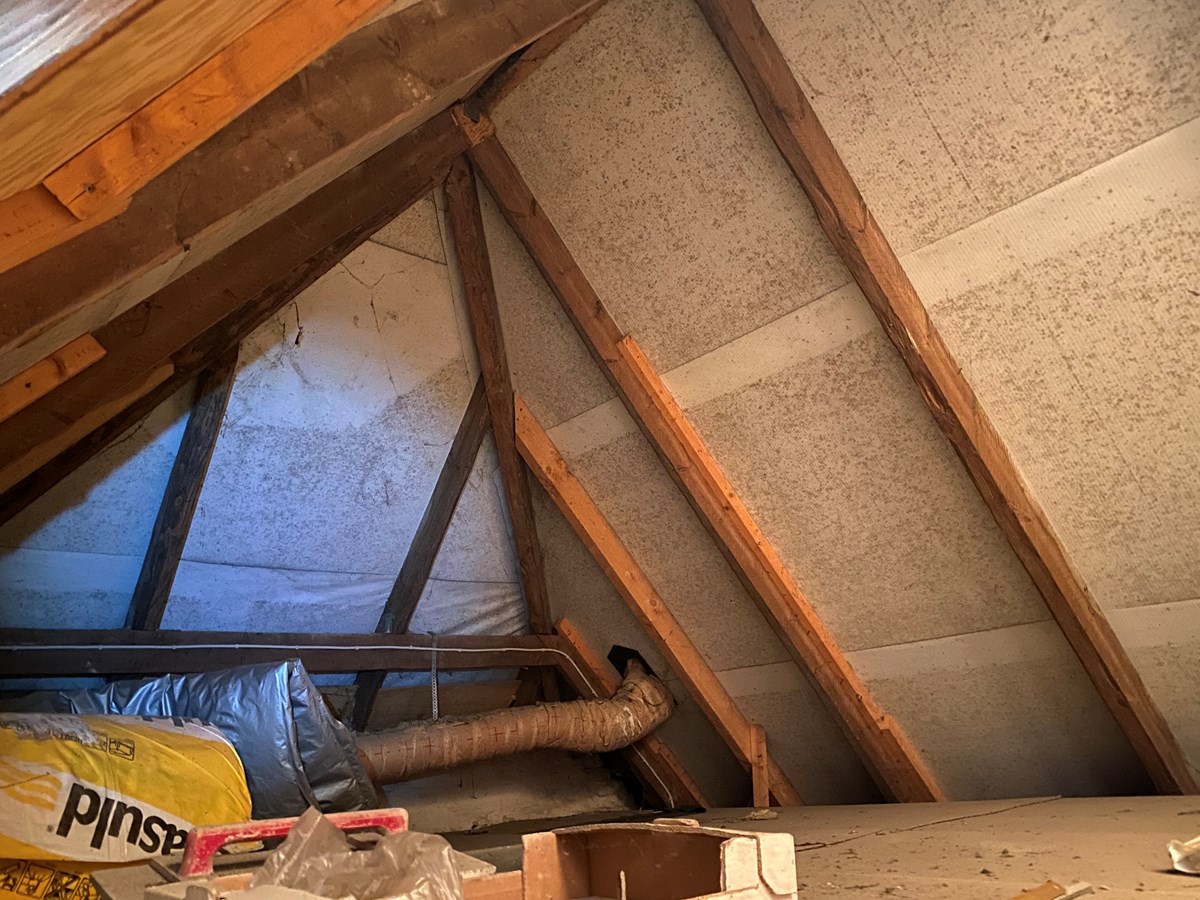

Projekt: Åbne 1.sal op til kip, da der nu kun er knap 2m til loftet på 1.salen. Oppe på loftet ser det ud som følgende:

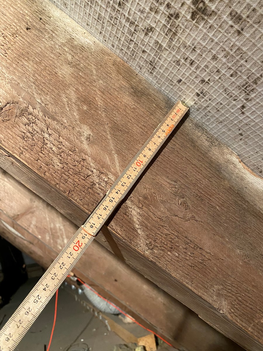

De spær der kan ses er knap 180mm. Og jeg tænker de skal “udbygges” så der bliver plads til mere isolering og 50mm ventilation. (Fx 250mm isolering??)
Så det jeg leder efter, er den bedste løsning til at udbygge de spær, så der er plads til isolering inden dampspær.
Og hvis det giver anledning til andre tanker - tøv ikke med at sige til ;)

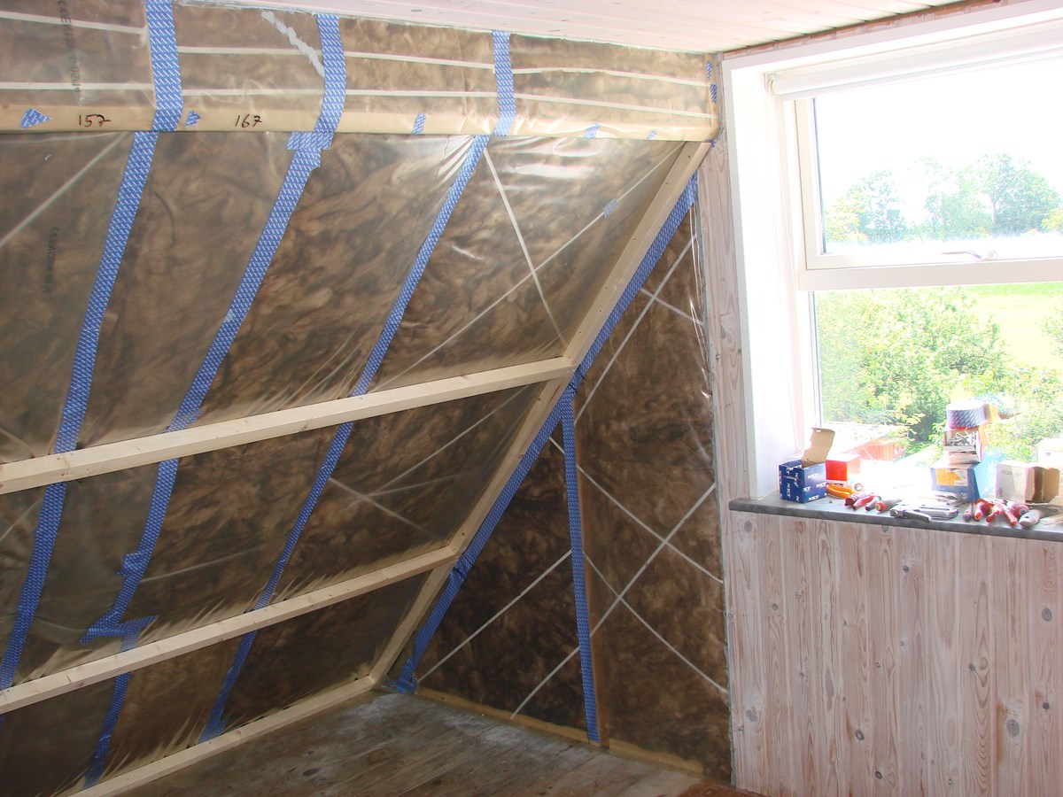

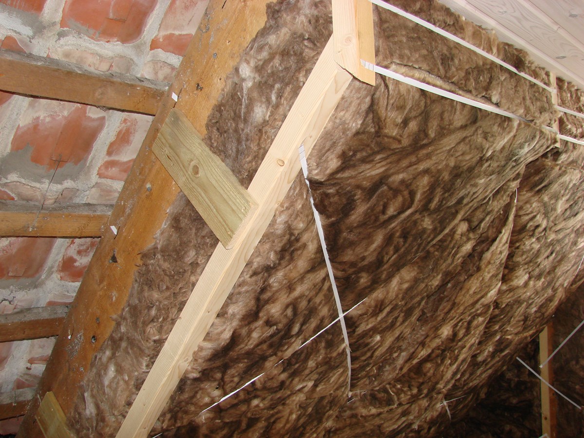

Jeg lavede en simpel lægte som blev skruet fast på siden af spærret for at få plads til 300mm isolering og stadig have luft under tagstenene.
Så blev der sat dampspærre og efterfølgende og så yderligere 45 mm  isolering inden gips pladerne.
Netop som billedet viser. I stedet for de stumper forskalling som på billedet ( de grønlige) Bruger jeg hulplade. Så er man fri for at skære et lille hak i isolering. Det er dette hak som mange glemmer og så bliver der små huller som den kolde luft kan komme ind ved.
På det sidste billede som PinkHenrik viser ser du det problem som du kan komme ud for. Nemlig hjørnet af vindue som ikke kan være der på grund af isolerings tykkelse.
