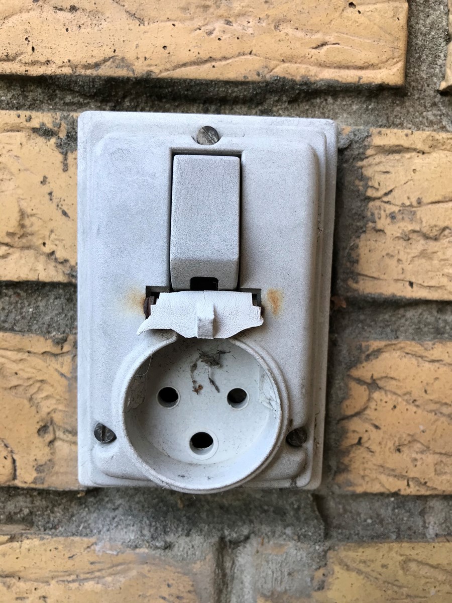

Jeg har en gammeldags stikkontakt udenfor, der er gået i stykker og jeg påtænker at skifte den til noget nyere.
Problemet er at den er indbygget i muren og man kan ikke få den kontakt mere.?
Hvad gør man i sådan et tilfælde?
Du kan hugge dåsen, som stikkontakten er monteret i, ud og erstatte den med en tidssvarende model. Det kan sagtens gøres uden at ødelægge muren.
Det ses på bl.a. fugen under at den er hugget ind i muren efter at huset er bygget. Så det kan nok gøres lige så pænt igen.
