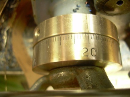

Jeg har en gammel boxford drejebænk, der var heller ingen skala på længdeslæden, så jeg lavede en almindelig skala, og fik sat på, det fungere perfekt.
Men det kræver jo din bænk har en vandring på en o/m på håndtaget, der kan omsættes til en fornuftig skala.
Min hjemmelavede skala kom til at se ud...

Nu skal man ikke undervurdere en analog skalas nøjagtighed, så det er fint til mit brug.

På drejebænken er jeg godt tilfreds med de analoge skalaer.
