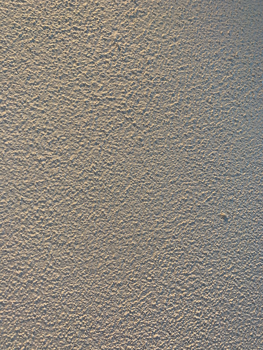

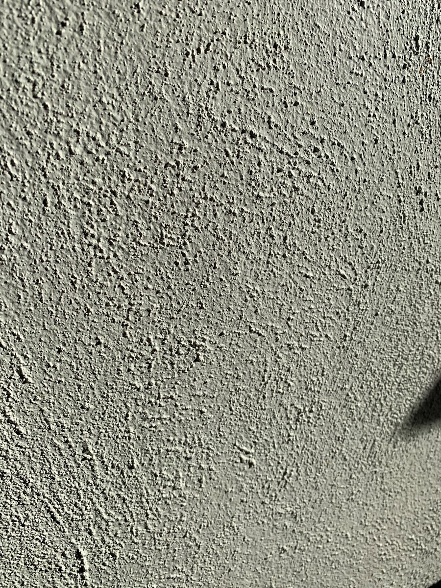

Hej alle :) :) Vihar i vores hus flere type vægge. Og dem vil vi gerne gøre ens og glatte. End for de nuværende er der er meget struktur. Ca. 1-2mm.Og det er enten på gipsvæg, beton(mursten) eller vandskuret overflade. Kan dette slibes glat således man slipper for at spartle ?? Nu er jeg bestemt ikke den store handyman så det vil umiddelbart være klar nemmest for med hvis det kan slibes:)Gode råd modtages :) :)hilsen lars

Du kan godt slibe på det for at få de værste knotter væk. Og her kan du ikke komme uden om noget maskinkraft. Du kan købe eller måske leje en girafsliber, og så noget meget grov slibepapir på i første omgang. Men du kommer ikke uden om en ordentlig gang fuld spartling. Og du skal forvente mindst 2 gange med slibning imellem.
Enig med Erik. Det er lettere ar spartle end at slibe en vandskuring
Mvh Troels
Så man kan ikke komme uden om at skulle spartle.
desværre nej ............ men glæd dig over at når du bliver færdig er du blevet rigtig god til at spartle ...... køb evt er billig letspartel fra jemogfix da den er let at slibe .......... men husk efterfølgende  at grunde med rigelig micro-grunder inden videre behandling ........
....god arbejdslyst..
....... g.lykke...........
Og brug en meget bred spartel, den størst skal være 45 cm. Øv dig i at få det nogenlunde lige i første lag, men du skal ikek hænge dig så meget i om der er små knotter eller huller. Så skal der slibes, knotterne kommer væk og huller spartles nemt ud i 2. eller 3. omgang.
Det der er svært at slibe er hvis du får det lavet i baggelandskab hen over væggen.
Rullespartel må være vejen frem.
Jeg tror der skal et for tykt lag på i dette tilfælde, til at rullespartel er bedst.
Om du lægger en almindelig spartel på eller rullespartel må være det samme i det her tilfælde. Ved den almindelige vil spartlen køre på toppene og lægge samme mængde på som ved rulle.
