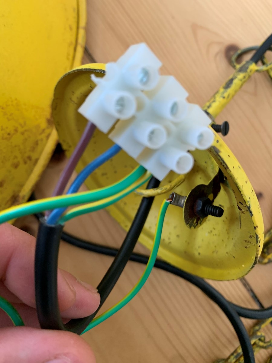

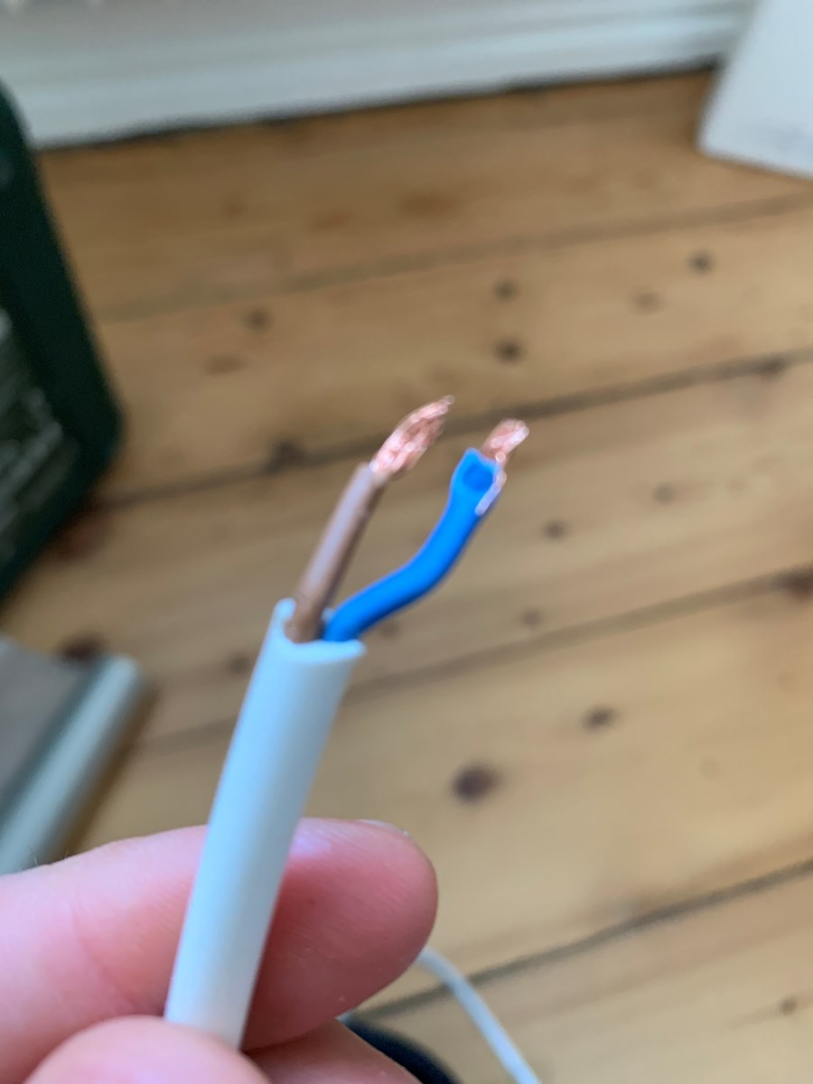

Hvordan skal jeg tilslutte disse?Jeg har en ledninger med rød og blå.
Du mener, du har en brun og en blå. Brun til brun og blå til blå. den blå i det midterste billede er afisoleret for kort. I lampestedet kunne du prøve med blå til blå og brun til sort.

Jeg har endnu ikke samlet det. Jeg sjal lige have et bord på plads først. Lampen dr nemlig en spisebordslampe og skal hænge i stuen.

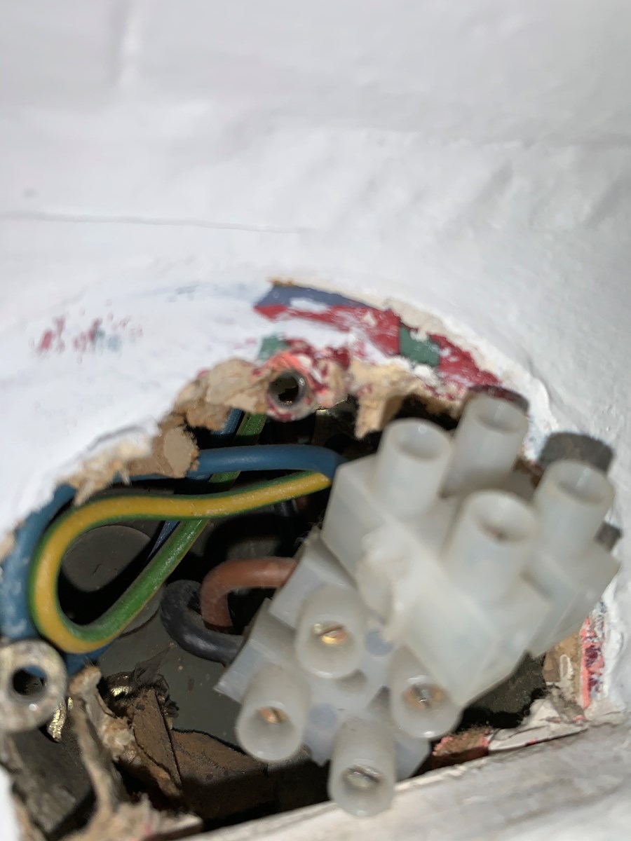

Brun til brun og blå til blå virker ikke... hvad skal jeg gøre?
På dit billede er der to sæt kronemuffer. Prøv at slutte ledningerne fra lampen til mufferne med sort og brun.
