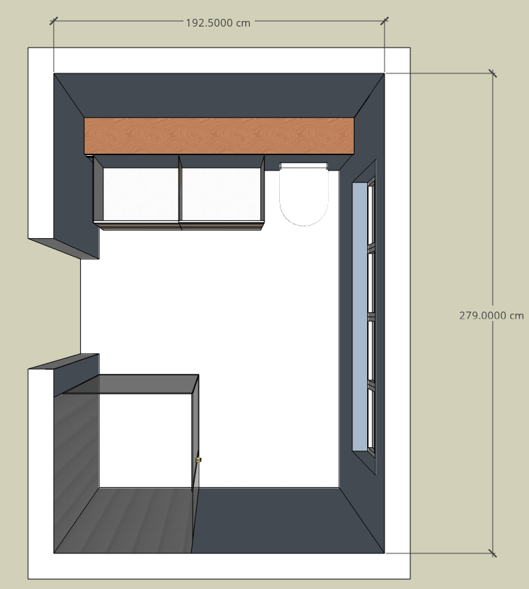

Billedet viser, hvordan vi ønsker badeværelset skal indrettes, hvilket er næsten på samme måde som de nuværende installationer. Toilet og vask i én side, hvor de er på fælles faldstamme, og bruseafløbet går på nuværende tidspunkt over til afløbet under vasken. Og som tidligere nævnt gælder det at både bruseafløb og gulvafløb under vask SKAL skiftes. Vandrørerne til bruseren og vasken kommer op henne ved toilettet (løber sammen med faldstammen ned til kælderen), hvorefter vandet til bruseren bliver ført gennem væggen under vinduet. Disse installationer vil jeg gerne have gemt i toiletvæggen og få lagt vandet til bruseren gennem gulvet i stedet for væggen. De gamle vandrør lader jeg evt. sidde tilbage i væggen medmindre det har en skadelig effekt?
