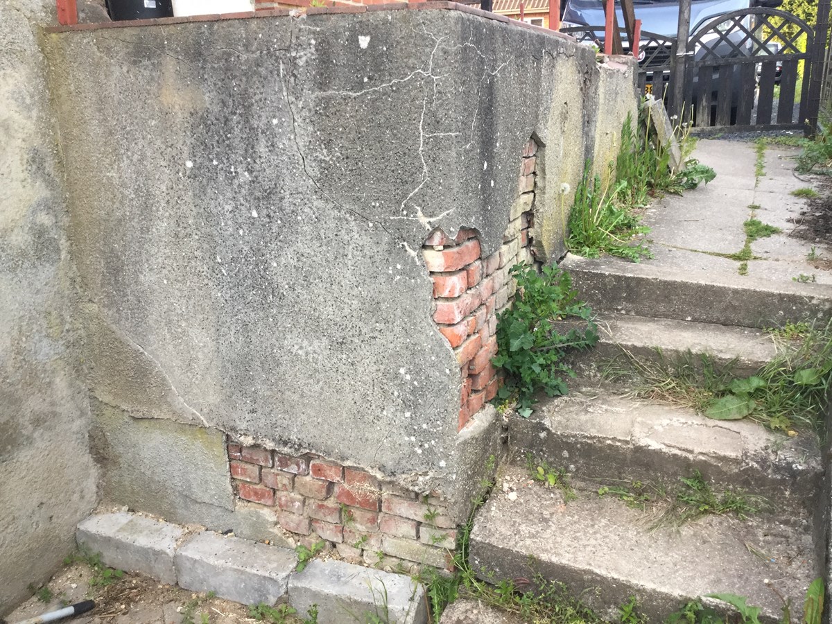

Jeg skal til at rykke min gamle frostramte/ødelagte trappe ned. Den nuværende er opbygget i mursten, Og den nye vil jeg bygge op i fundablokke.
Højden på det højeste sted vil muren være 150cm høj.
Spørgsmålet er hvor tykke skal fundablokkene være for at det kan holde?
lige meget, du fylder det jo op med beton.
Ja fundablokkene fylder jeg med beton, men de kan jo fåes i forskellige tykkelser så de kan holde til forskellige formål.
og det var selve tykkelsen jeg er i tvivl om, da den jo skal holde til trappefladen. Der vil være hulrum under trappen
15 cm. brede fundablokke går fint til at bygge en trappe af, selvom der er hulrum under den plade, som trappen kommer til at bestå af.
Okay. Mange tak for svar👍😊
Jeg går ud fra at det vinkel væggen som du vil erstatte med fundablokke. Så er det ern super løsning.
Trinene er ikke så godt at lave i fundablokke, da det vil være usandsynlig at højden netop passer med 1 blok
