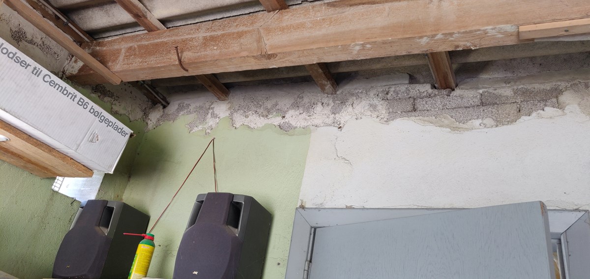

Garagen er ca 35 kvm. Der er en væg inde i garagen, som vi faktisk gerne vil have fjernet.
Men vi er i tvivl, om den er bærende/stabiliserende, stabiliserende, eller om den bare er sat der i sin tid, uden nogen bygningsmæssig funktion.

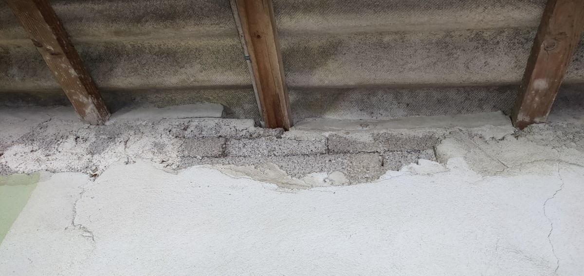

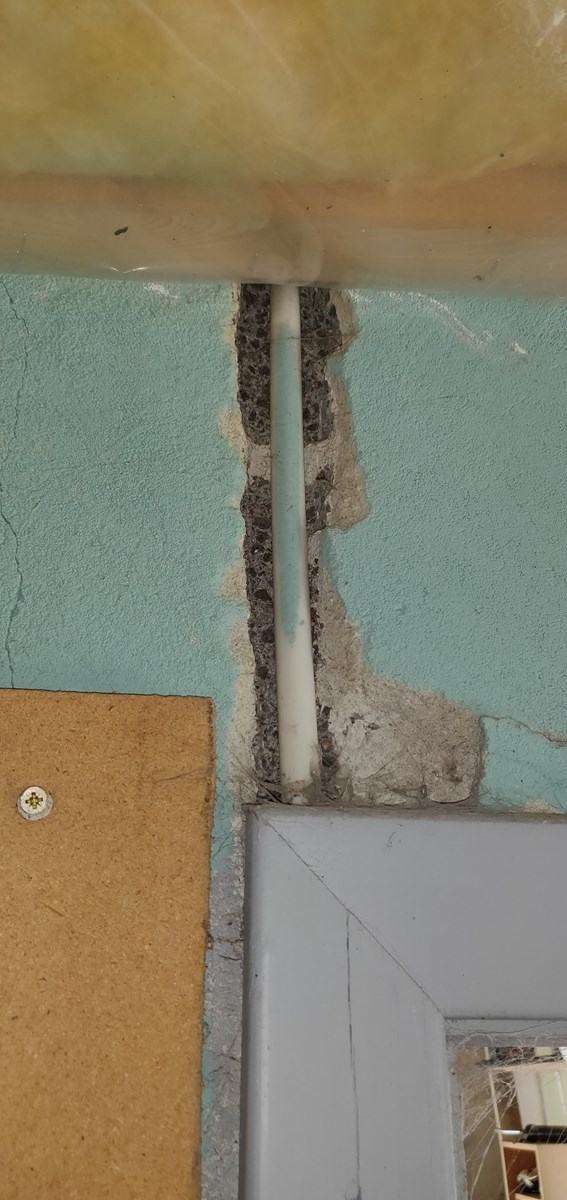

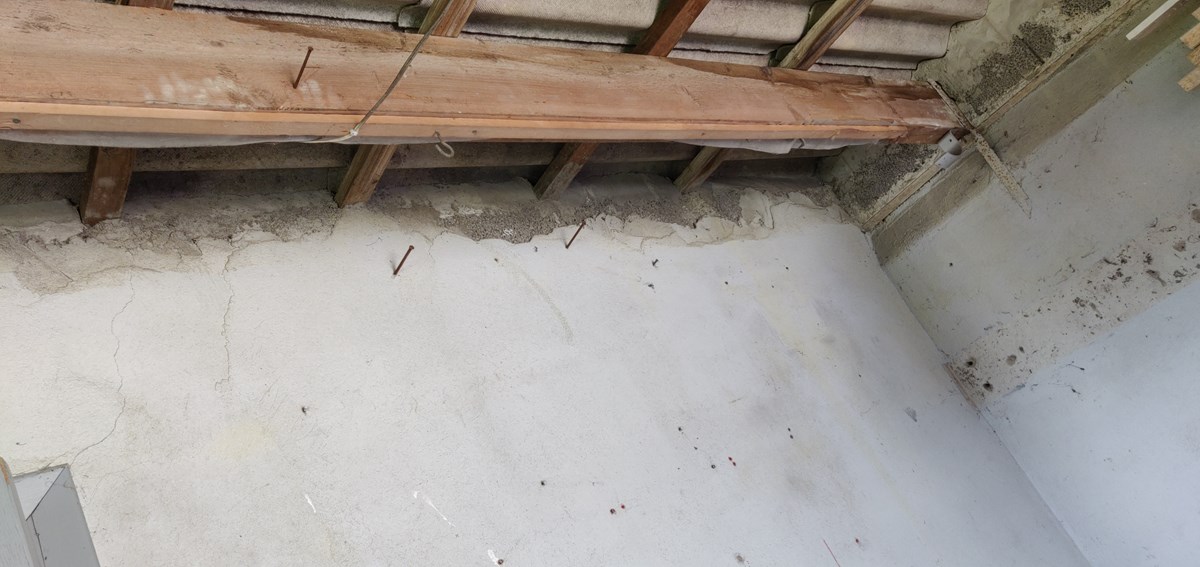

Det ligner, at der ikke er nogen overlægger i døren - i den væg, som vi gerne vil have fjernet.
Se billeder.
spærrene holder taget ser det ud som, så det ligner ikke den er bærende, men det kan sagtens være den stabiliserer ydervæggene.
Okay. Er der en måde, hvorpå man finder ud af, om den er stabiliserende? Eller kan som sikkerhed sætte noget andet om, som stabilisere? Hvis man fjerne væggen?

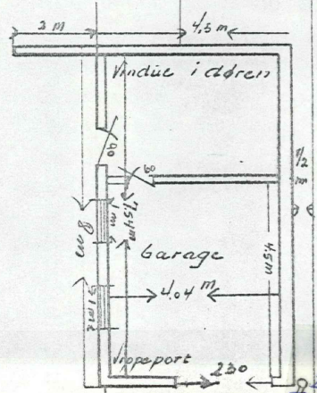

Her er plantegningen over garagen.
det er vidst et job for en ingeniør...
men hvis jeg skulle bruge lidt sund fornuft og kiggede på din tegningkan man jo se at døren i væggen sidder ret tæt på ydervæggen, så mon ikke om det ville holde hvis man lod sådan et stykke stå tilbage på hver ende?
men du må altså hellere snakke med en der ved noget :p
nu er det jo ikke til beboelse og jeg ved ikke hvor store konsekvenser det har hvis det ramler ned. men hvis du iķke erså nærvøs så har murerer også tit en god fornemmelse for om tingene holder, så hør en ven ad
