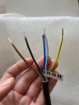

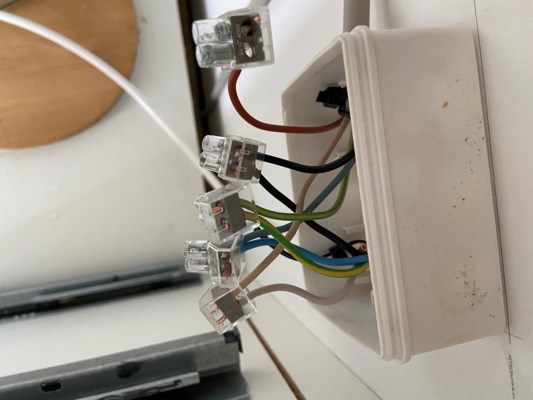

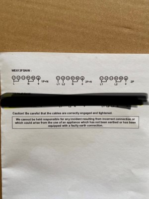

Hvis jeg forstår installationen korrekt, skal fase 1 og 2, (sort og brun) forbindes med kontaktens sort og brun. Gul og grøn er beskyttelseslederen. Nu bliver det interessant, fordi fase null er bundet sammen. Så skal den forbindes med kontaktens blå eller(lyseblå/hvid?)
Kablet fra den gamle kogeplade sidder stadivæk forbundet, jeg har simpelthen bare klippet kablet over efter jeg slukkede for strømmen i sikringskassen.

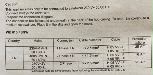

Der er 400v og 16a sikring i væggen
