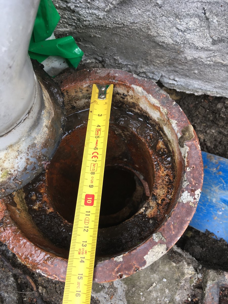

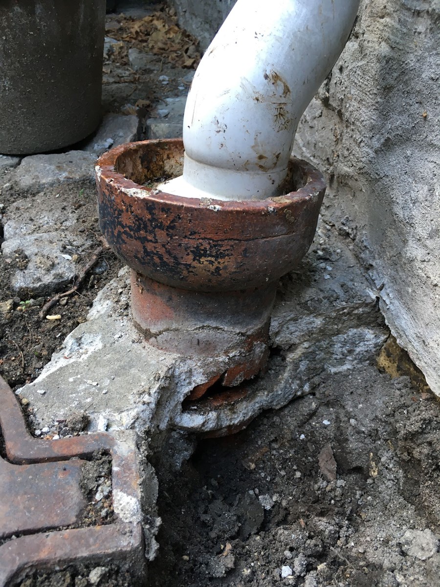

Jeg har opdaget at der er et brud på det beton rør mit nedløbsrør ender i.Ydermere ligner det at det har forskubbet sig så det ikke ligger lige ovenpå røret der fortsætter længere ned.
Umiddelbart ligner det at jeg bare kan erstatte røret med et nyt rør, men må jeg selv det eller skal der en autoriseret til?
Hvad hedder sådan et rør?
Mange hilsner Thomas
Det hele hedder en tagbrønd, men det stykke der er knækket af kan man ikke umiddelbart købe mere. Men du kan nok købe en lidt længere cement rør og så skære det til. Det skal så støbes fast igen.
Må du lave det selv?  Nej.
Laver du det selv ? sikkert
Kontroller om bøjningen nedenunder det knækkede rør sidder godt nok ind i selv brønden og der ikke der er problemer der også.
Hvis bøjningen er ok, kunne du vælge at forlænge dit nedløbsrør med et 75mm direkte ned i bøjningen og så støbe det til i toppen. Det er selvfølgelig lidt fusk, men du får en bedre/tættere samling frem for at forsøge at støbe noget beton oven på den glaserede stump, da nedløbsrøret så er indvendig i det glaserede.
