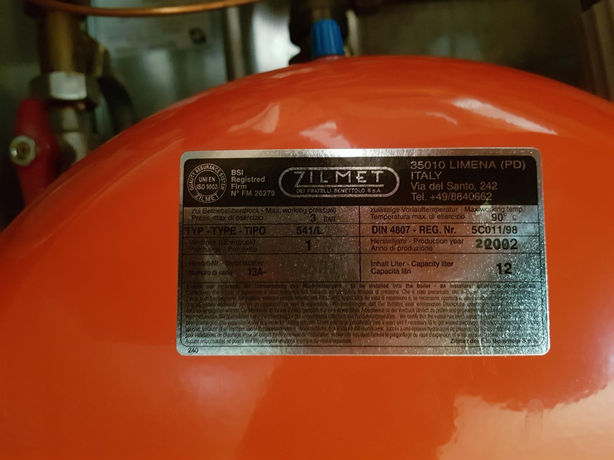

Jeg har et fjernvarmesystem med varmeveksler på radiatorsiden, hvor der sidder en ekspansionsbeholder der er blevet utæt. Systemet kan ikke hold tryk - vandet kommer ud gennem ekspansionsbeholderen når jeg fylder vand på. Der sidder en Zilmet 12L beholder med 1 bar fortryk (se vedhæftet billede).
Spørgsmål: Det undre mig at fortrykket er 1 bar, når mit hus er et lille 1 plans hus på 90 m2 med i alt 6 radiatorer - burde fortrykket ikke havde været nærmere 0.5 bar. Eller er det mig, der ikke helt forstår teorien?

Om dit hus er på 90 m2 eller større har ikke noget at gøre med om fortrykket er 0,5 eller 1 bar. Du skal lægge mærke til driftstrykket og volumen, som i dit tilfælde er 3 bar og 12L. Køb en ny ekspansionsbeholder monter den. Den ny vil sikkert have et fortryk på 0,5 bar.
