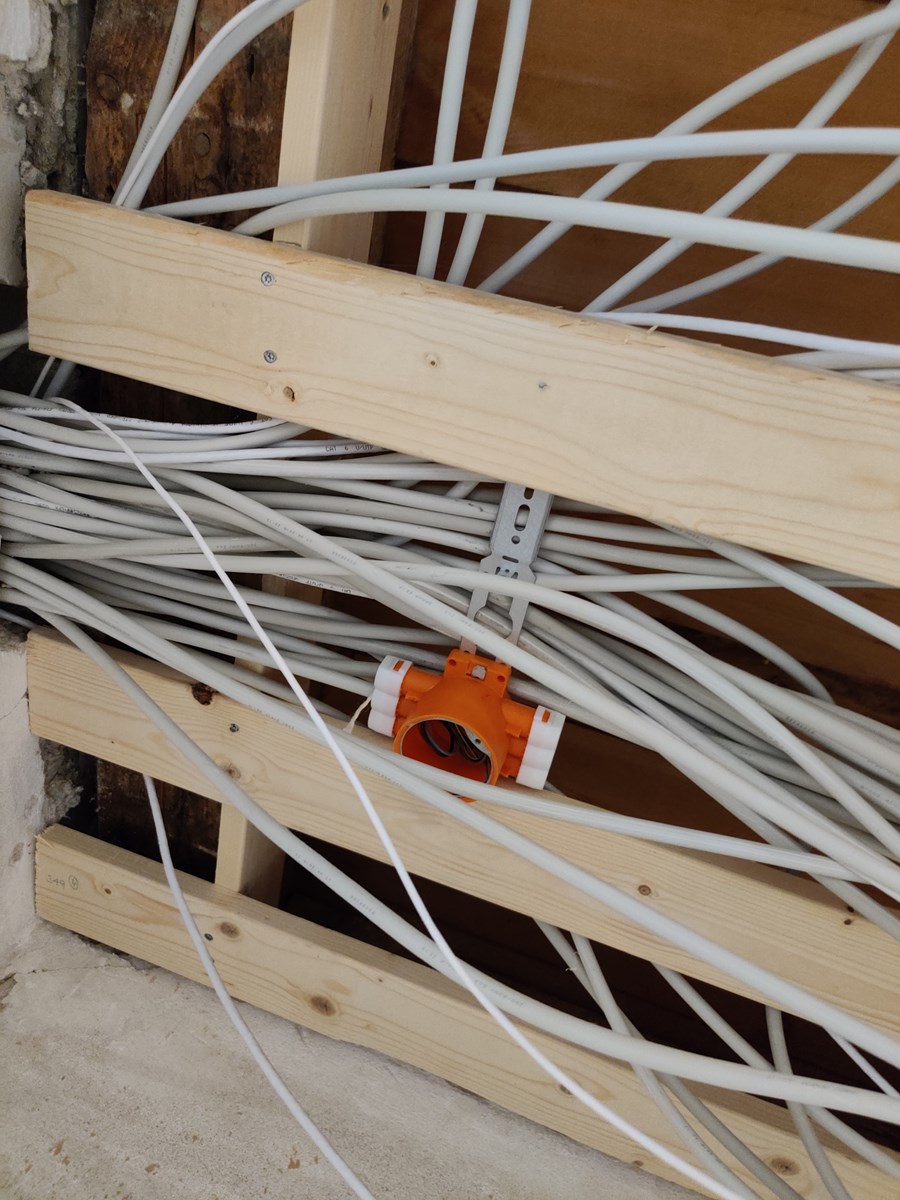

Beskytte kabler i loftet
Hej Alle
Har en del kabler i loftet som jeg gerne lige vil beskytte mod en tilfældig skrue ved ophængning af lampe eller lign..
Min bedste tanke er en stålplade..
Hvad slags og mm skal man have hvis ikke skruer skal kunne tage fat ?
Det er ret svært og efter min mening unødvendig at beskytte kabler. Kommer der en skrue op i ledningsbundtet, så flytter det enkelte kabel sig fordi de ligger løse så ¨skruen går ikke igennem. Der er langt større risiko hvor de går ned i væggen til eventuel sikrings tavle. Der er de muret ind og bliver ødelagt hvis man borer rawlplug ind.
