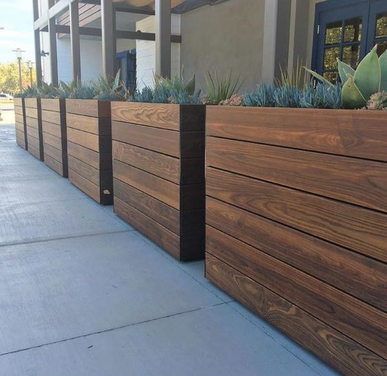

Jeg vil gerne lave en kasse som på billedet. Den skal være 120cm bred, 110cm høj og 30cm dyb. Hvis jeg lægger 100kg fliser i bunden, tror i det vil være nok til at sådan en vil klare en storm uden at vælte? Eller hvor meget vægt skal man mon op på.
Er i tvivl om det kan betale sig at begynde at lave dem, hvis man på en måde kan regne sig frem til, hvad der er muligt og hvad der ikke er, for der må være noget tryk på sådan en side ved 30-35m/s.
Nogen der har lidt erfaring med sådan noget?
Der skal ca. 600 kg jord i hver kasse. Jeg tror at de ikke blæser væk lige med det samme.
Beton fliser vejer ikke meget mere end komprimeret jord. Jeg ville komprimere den nederste halvdel for at flytte balance punktet lidt og få mere vægt i bunden.
Min mavefornemmelse siger mig at det nok skal blive stående, men måske en ingeniør kan give dig en beregning på om de kan holde.

Det var ikke meningen de skulle fyldes med jord, derfor jeg overvejede sten. Der skal kun små planter i nogle af dem, hvor de kommer i en balje eller lign, som der kan skæres ud til i toppen.
Har regnet på det og der er ca. 90kg tryk på den i en storm (direkte på). Det bliver alligevel en del :D
Men har lavet en test nu og bygget en i noget gammelt træ, for at se hvad der skal til. Det bliver en med "huller" mellem brædderne for at lette trykket lidt. Har lavet den 180 i stedet for og kun 100 høj og med 10 fliser i bunden, så står den ret stabilt, men tror ikke den ville klare en storm.
