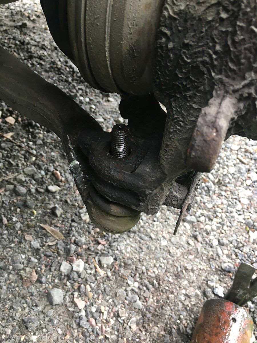

Hvilken avdrager till dette RJ85 51 24-05-2020 19:02 Jeg får ikke af denne bolt. Jeg ved ikke om det hedder stabilisatorarm.Jeg har forsøgt med hammer, koben osv. 8 svar Følg tråden Annonce Annonce Annonce
Søren O 7967 7000 24-05-2020 19:51 Det ligner nederste bærekugle. Det er en konisk tab der ikke "vil give slip". Der findes en "gaffelformet kile" (aftrækker) som skal slåes ind mellem delene så de adskilles.Normalt kan det løsnes med et ordentlig slag med en hammer på gevindenden, forudsat navdelen er ordentlig understøttet (stor klump jern, f.eks. en forhammer). Jeg går ud fra at bærekuglen er kasseret.I dag bruger dem der har udstyret i orden en induktionsvarmer. Søren O
je_ns 12988 24-05-2020 20:06 Der findes et utal af forskellige aftrækkere, L I N KDen simple gaffel model er ganske effektiv, dog har den det med at ødelægge manchetten, men skal kuglen skiftes, er det jo ligemeget.Et Cowboy triks til at få den kuglen afmonteret, uden aftrækker, hold kontra med en stor hammer, på den ene side af armen, og giv et kraftigt slag på modsatte side af armen. Vi prøver igen, i morgen --

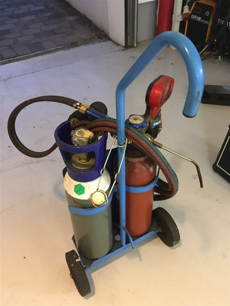

jensen55 326 24-05-2020 20:07 https://www.biltema.dk/bil---mc/bilvarktoj/aftrakkere/aftrakkergaffel-2000017010ellers gas og ilt hvis det sidder helt fast
RJ85 Trådstarter 51 24-05-2020 22:55 jensen55 skrev den 24-05-2020 20:07:29https://www.biltema.dk/bil---mc/bilvarktoj/aftrakkere/aftrakkergaffel-2000017010ellers gas og ilt hvis det sidder helt fast Gas og ilt?
subwoof 1310 9870 25-05-2020 06:32 du ska ikke slå på gevindet af kuglen.få et godt koben ind, til at presse ned. og så giver du selve jernet (som kuglen skal adskilles fra) ent par gode slag på siden. DU skal slå til bare giv den fuld gas Annonce
Søren O 7967 7000 27-05-2020 20:03 Hvorfor mon de seriøse bruger induktionsvarmer? Sikkert fordi at opvarmning med ilt og gas meget let giver følgeskader, brændte manchetter m.v, og nogle gange hele bilen og værkstedet. Søren O
je_ns 12988 28-05-2020 00:36 Skal det være helt rigtigt må man slet ikke opvarme styretøj, eller bærearme, da det kan svække dem. Vi prøver igen, i morgen --
