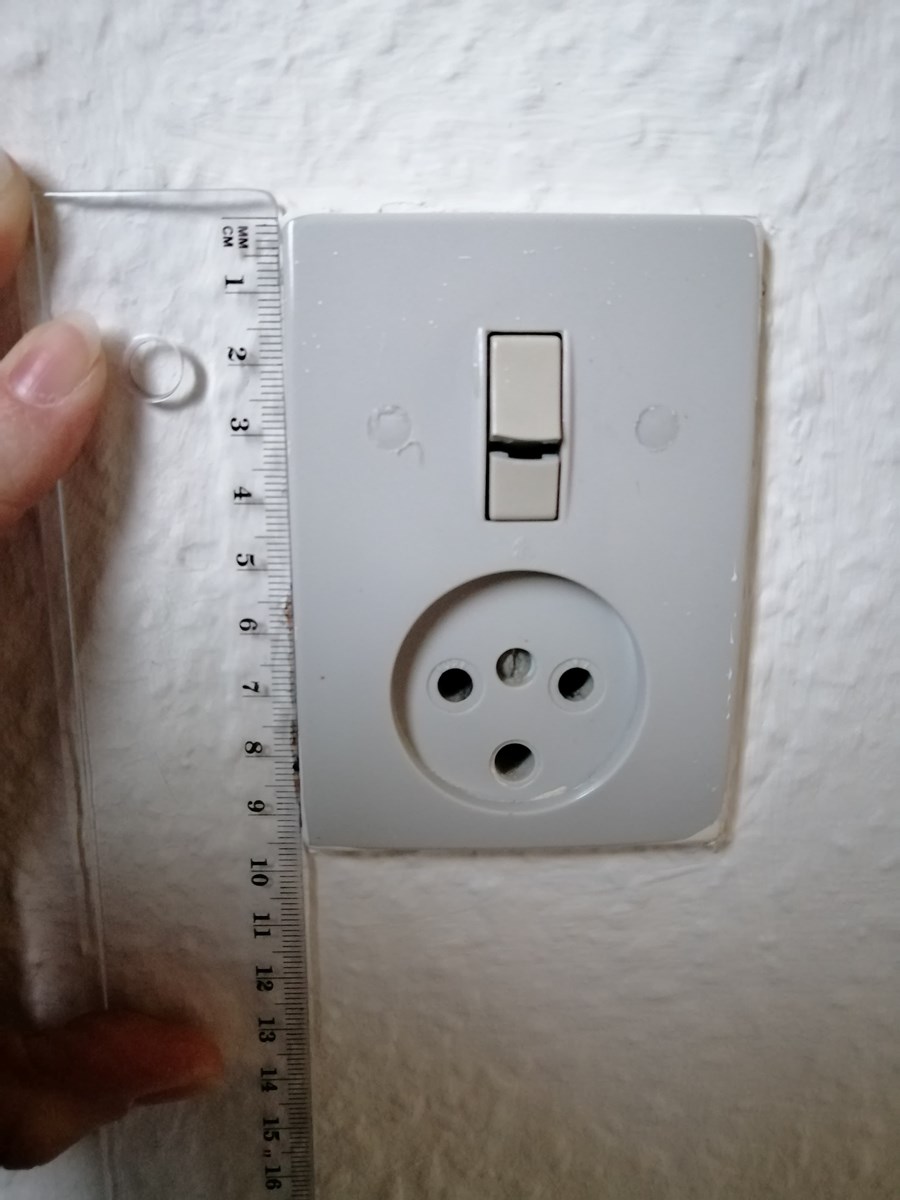

Jeg skal have skiftet nedenstående stikkontakt - kan man finde noget der vil passe uden alt for meget tapet/malearbejde?
Ja du kan købe Fuga med 68 mm  bred ramme. LINK Du skal lige kontrollere om der er aktiv jordforbindelse bagpå. Det 3. hul som du ser behøver ikke at betyde noget i den type stikkontakter. Du kan købe både enkelt og dobbelt fuga indsats uden jord.
