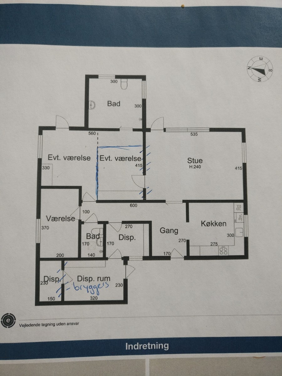

Hej ForumVi bor i et mindre1-plans parecl hus fra 1969. Huset er kun på 119m2 hvoraf de 15m2 er fordelt på et stort bryggers. Dvs huset er ikke synderligt stort, og vi har efterhånden behov for lidt mere plads.
Vi er rigtig glade for at bo hvor vi gør, så vi føler ikke den store lyst til at skulle flytte.
Vi syntes selv vores grundplan ikke er særlig optimal, men vi har ikke fantasien til at se hvordan den kan laves bedre. Vi har tænkt på om vi skulle bygge til, men heller ikke her rækker vores fantasi særlig langt.
Vi kunne godt tænke os et større køkken/alrum og et værelse ekstra.
Har i nogen bud hvordan det kunne laves?
Det skal siges der skal håndværkere til langt det meste og vi havde talt om måske at smide 1 mil i projektet.

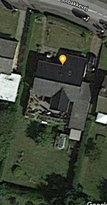

Tagryggen går fra venstre mod højre.
Grundet den måde vores grund er indrettet vil det ikke umiddelbart være muligt at bygge til fra hverken venstre eller højre eller mod siden hvor badeværelset er som tilbygning.
Vi tror kun der er mulighed for at bygge ud ved køkken og gang.
Vi håber nogen kan komme med lidt inspiration til en evt om/til-bygning.

Der mangler lidt info i min optik. Hvor er haven fx?
Det mest oplagte ville jo være at udvide nedad i fuld bredde. Jeg ville vælte væggene mellem stue og køkken samt gang og måske det disponible rum. Det vil give Jer et stort køkken-alrum og samtidig inkorporere stuen på en måde, så i får masser af lys ind fra mange forskellige vinkler.
Jeg ville bibeholde det store værelse som et master bedroom og bruge det lille værelse som kontor eller walk-in closet.
Tilbygningen kunne i så fald indeholde to større børneværelser (du skriver ikke, hvad værelserne skal bruges til, så jeg formoder at det er til børn). At flytte dem væk fra forældresoveværelset tror jeg, I vil blive glade for i længden.
Ovenstående vil skabe en moderne planløsning med åbne rum, masterbedroom med eget bad/toilet, forældre-/børneafdeling forskudt og masser af lys.
Ny indgang kunne etableres gennem bryggers.

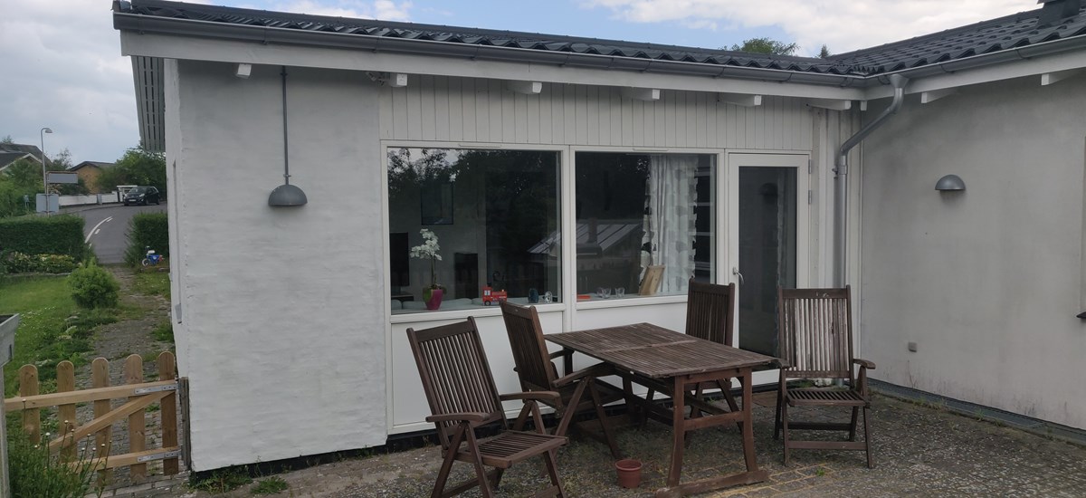

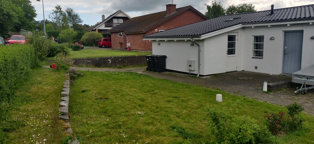

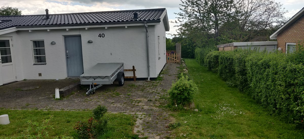

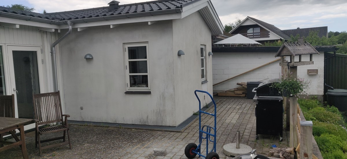

Har i udvendig billeder af huset, så man kan danne sig et bedre indtryk af mulig tilbygning?

FeuerDK det lyder slet ikke som nogen dum plan. Og ja, de ekstra værelser er til børn da vores søn lige nu har det lille værelse ved siden af gæstetoilettet. Det er fint nu, men når han bliver større eller han får en søskende kunne vi godt bruge lidt mere plads.

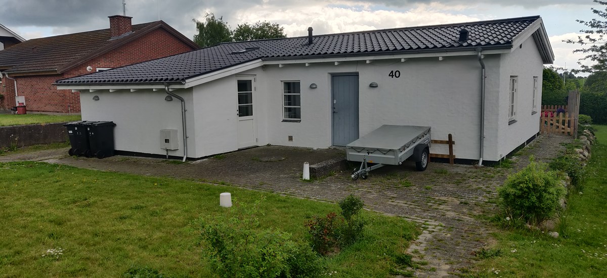

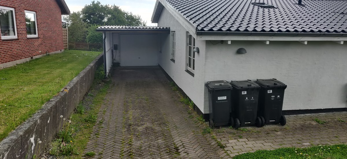

Jeg ser om jeg kan få lagt billede op af grunden, samt billeder udendørs så man bedre kan se huset. Jeg er nemlig i tvivl omkring hvordan man ville kunne lave taget da det hurtigt bliver lavt hvis huset skal udvides. Taget blev lagt for et par år tilbage. Det skal siges der også meget gerne skal meget gerne også være plads på grunden og budgettet til enten et større værksted, eller at garagen kan renoveres/gøres større

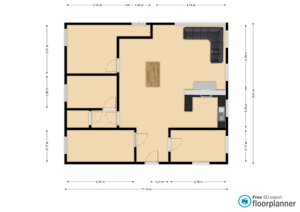

Jeg har fået leget lidt med Floorplanner (Super fedt program i øvrigt)
Det ser da ok i min optik. Måske lige en fransk dør mellem entre og køkken/alrum.
Det er jo så mere eller mindre alle indervægge der skal rives ned så det ligner en større opgave.
Det enestejeg går og spekulere på er om man kan gøre noget ved dent lave tag. Som det ses på billederne af huset, den vinkel vi har nu ender taget meget lavt. Tagrenden er vel omkring de 2 meter oppe, så hvis vi bygger ud i fuld længde vil tagfoden være ret lav. Kan man komme udenom det ved at lave en anden form for tagkonstruktion? Vi er ikke meget for flade tage.
