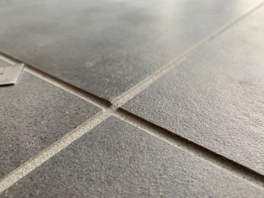

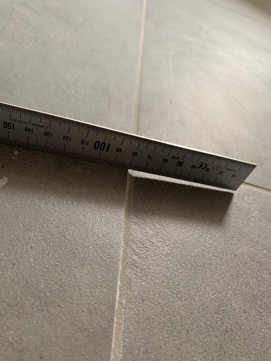

Vi har i fredags fået lagt nye klinker i køkken+gang og det lever desværre ikke op til mine forventninger.
det er 60x60 klinker med 3mm fuge og jeg syntes de ligger meget ujævnt, de fleste steder er der 1 mm højde forskel på klinkerne og nogle få steder helt op til 2,5mm.
er der nogen der kan fortælle mig om det er hvad man kan forvente eller skal jeg klage til muren?
hvis det ender med at det skal laves om kan klinkerne så genbruges eller skal der nye til ?

1 mm kan accepteres enkelte steder men 2.5 mm er ikke godt nok. Det koster selvfølgelig en klinke og ligge den om, det kan dog nemt være flere der skal ligges om når de er så store. Men jeg ville klage
billed 1 ok
billed 2 ny klinke
