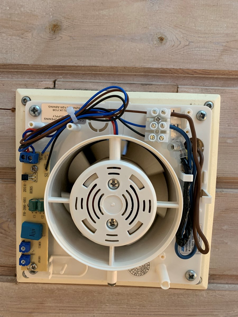

Vi har installeret en ventilator af mærket SeasonsVent på badeværelset. Den har hygrometer og timer.
Det fungerer dog ikke. Jeg har forsøgt at indstille den, så den skulle starte efter et bad, dvs. når luftfugtigheden bliver høj. Timeren er så sat, så den skulle fortsætte 20 min.
Jeg har fulgt vejledningen (se nedenstående billede).
Jeg har skruet på knappen for hygrometeret lige efter et bad, så den starter. Den bliver dog ved med at køre for evigt, på trods af timeren.
Ventilatoren mangler et signal fra lyset i rummet, så den starter ikke. Når du skruer langt nok ned for fugtigheds føleren, vil ventilatoren køre indtil fugtigheden kommer under det indstillede, hvilket måske aldrig sker. Prøv at forbinde den nederste klemme til tændledningen fra lyset, så vil timeren sikkert fungere.
Tjek at der ikke sidder et stykke tape på låget som blokerer for luft til sensoren. Det gjorde der på min hvilket åbenbart gjorde den fejlmålte og kørte hele tiden
