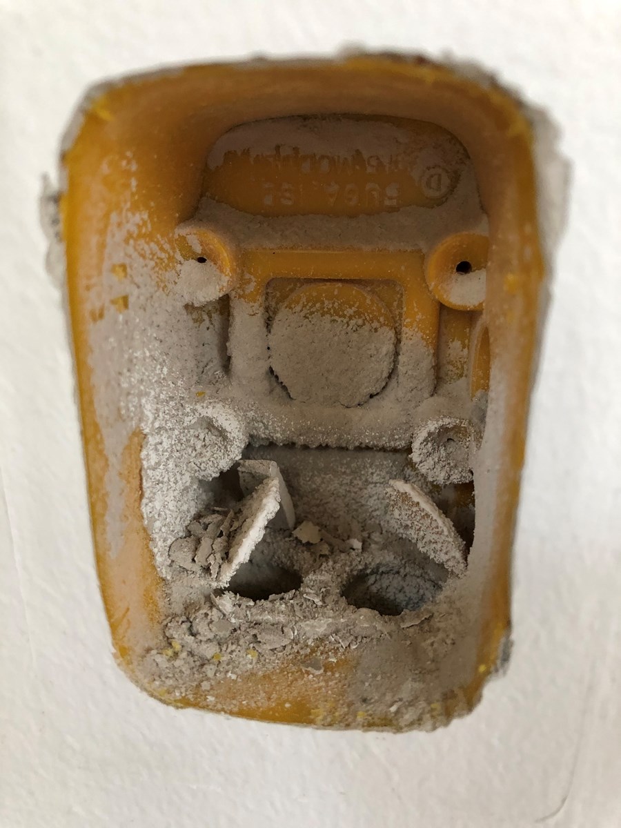

Jeg åbnede idag for en kabel-kanal og fandt hvid belægning indenfor(se billede). Jeg er usikker på om det er en type svamp, eller om det blot er en normal belægning i nyere huse.
Mit rækkehus er fra 2017 og væggen er mod naboen.
​Skal jeg være bekymret?

Hvor går kanalen hen? Hvis den trækker kold luft ind fra fx loft så kunne det måske være fra kondens. Er det fugtigt?
Det ligner noget sprøjtemaling, eller spartel, fra byggeriet, og måske lidt støv hvis der er gennemtræk via rørene.
@LunRøret går fra stuetagen til første etage - det er lavet så man nemt kan føre f.eks. netværkskabler mellem etager.
@Je_ns Det kunne være sprøjtemaling. Virker bare som lidt spøjst sted?
Det er maling eller spartel. Det kommer fordi der ikke har været dæksler på mens maleren har været der og sprøjte helt normalt
Udover at det ikke er en kabelkanal men en indmuringsdåse til en stikkontakt, så er der ingen problemer i indholdet. Det kommer fra spartling og maling, da huset blev opført. Det er ganske ufarligt, og du skal ikke være bekymret på nogen måde for indholdet. Tag støvsugeren og sug indholdet ud.

Mange tak til alle - jeg er betrygget i at det er spartel og vil angribe det med støvsugeren :)
