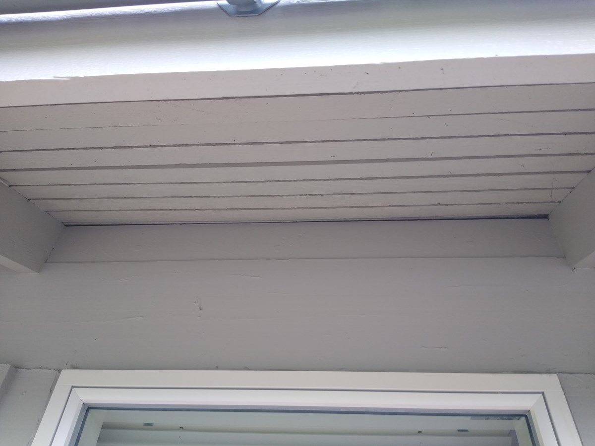

Jeg bøvlet lidt med dårlig ventilation på et ubenyttet loftrum. Jeg kender huskeregler med 5-10mm ventilationspalte ved tagfod, og det er der ikke på ejendommen, men her der blottet rem og udhænget er sat helt op mod undertag. Er jeg helt galt på den ved at skære et 1 cm luftspalte og sætte insektnet i, ved brættet mellem spærene.
I "gamle dage" var det 10 mm i hele huset længde på begge sider og så lige så meget i rygning ( altså x 2 ) Men jeg mener at anbefaling er steget lidt. Eller 1 / 500 af husets samlede areal i ventilation. ( 1/2000 hvert af de nævnte steder Hvis du går ind i cembrit pdf fil fra dette sted så er det beskrevet LINK
Men du kan jo ikke komme til ´til at lave rille helt imod spær så jeg ville lave 20 mm eller 2 x10 mm i hvert fag. Måske helt ude ved sternkant.
