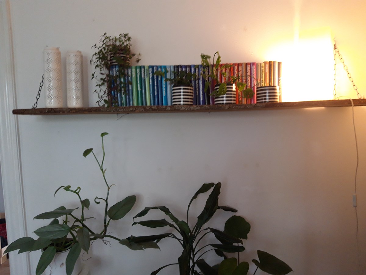

Kan hylden bære??
Ved ikke om dette spørgsmål kommer til det rette forum, så no hate please..
Jeg har netop hængt denne planke op og vil bruge den til mine bøger. Men er pludselig blevet i tvivl om vægten kommer til at rive udad eller nedad? - om den kan bære? Det er murstensvæg.. Håber i har svaret 🙏

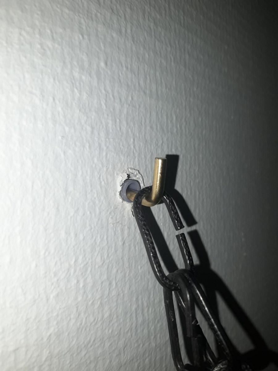

Hvis det er en mmuststensvæg og krogen har godt fat i ravlplugsen så kan du hænge en elefant op i den.... ok måske ikke en elefant men tæt på... med andre ord det kan sagtens holde
Det har den, for lige den del har jeg vidst ok styr på - håber jeg. Hvis ikke, så er det heldigvis kun bøger der skal samles op 😉

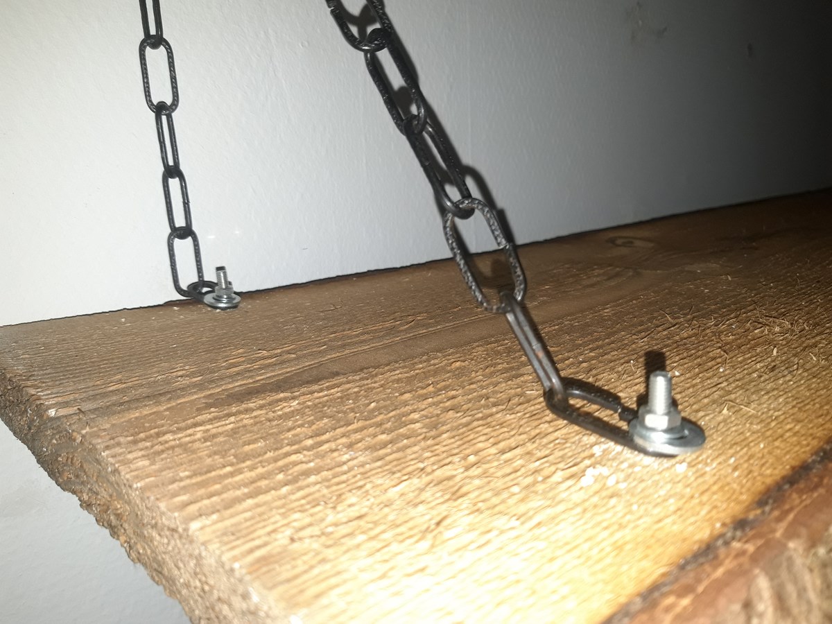

Jeg ville næsten være mere nervøs for de åbne led på kæden 😊
når du læsser bøger op på hylden, så bøjer det led, der nu ligger plant med hylden :-(
De ydersteled, der ligger under bolten, vil pga vægten bøje opad og give hynden en skæv vinkel, så bøgerne falder ned, eller leddet brækker. Kæden ligner dekorationskæde. Ikke så stærk.
Ja jeg ved det ikke er top gennemtænkt med kæden nede ved træet, men det var i øjeblikket den eneste løsning jeg kunne finde 🙈

Jeg ville stille bøgerne i siderne - og "nipset" i midten - den krummer jo allerede meget under vægten..

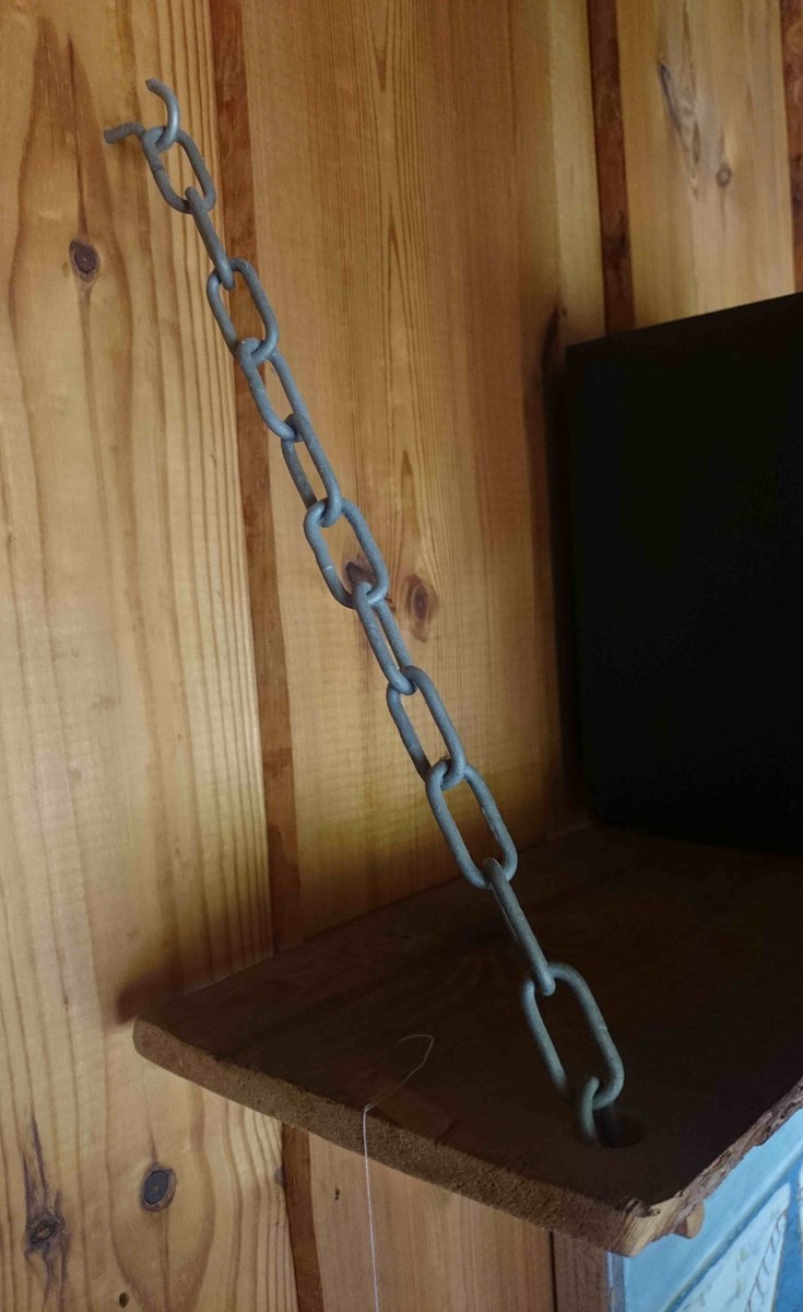

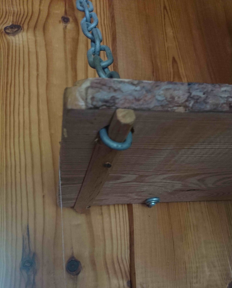

I sommerhuset har vi 2 hylder af kalmar brædder som er ophæng på flg måde og de kan bære en del vægt.
Hylden er ca 1,5m lang og bærer bla en stak bøger uden og bøje på midten
