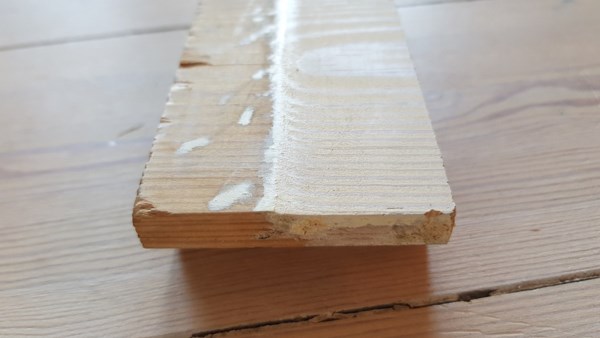

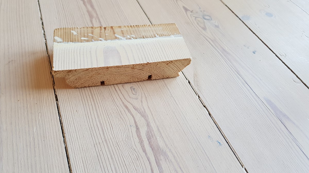

Hej. Jeg har en del gulv i huset, som er behandlet på samme måde, men jeg ved ikke hvilken behandling det er. Er der nogen herinde, som ud fra billederne kan give et godt bud? Billederne viser et stykke gulv, som er afskåret, og hvor det er uslebet og ubehandlet på den ene halvdel (har været under noget panel). Gulvet under er samme gulv. Man kan mærke årene i træet når man kører fingrene over behandlingen.
Jeg spørger, da vi skal have lagt noget gulv i et andet rum, og gerne vil prøve at matche det eksisterende gulv. Vi overvejer også at genbehandle det eksisterende gulv.

Det ligner fyrretræ og jeg gætter på det er blevet behandlet med lud. Men om det er almindelig lud eller lud-lak er umuligt at sige.
