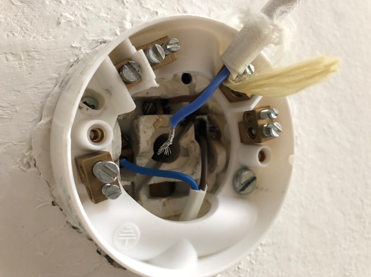

Jeg er ved at sætte 2 lamper op i et (meget gammelt loftsudtag)
Er det ikke korrekt at jeg skal forbinde de 2 blå nul ledninger? og de brune ledninger skal i hver sin?
Men når jeg gør dette, så tænder den ene kontakt for begge lamper, mens den anden kun tænder én. Desuden flimrer lyset lidt, det tænker jeg hellere ikke er godt.

Så tror jeg den første lampe er monteret forkert farvemæssig. Men da strøm går lige godt uanset hvilken farve isolering har så virker det med en lampe. Ombyt blå og brun til den første lampe. Og montere så igen blå sammen på det nye ¨sted.
Teknisk forklaring som du kan springe over. Når du tænder 1 afbryder så virker den ok på 1. lampe som hidtil. Vi kan kalde denne tilslutnings klemme M1. Når du tænder den anden så skal strømmen igennem begge lamper for at komme fra M2 igennem M1 og til Nul leder. De 2 lamper er så i serie, de deler om 230V i forhold til pærestørrelse og hvis det er LED vil det sikkert flimre noget.
Tænder du begge afbrydere samtidig vil lampe 1 lyse normal medens lampe 2 vil slukke.

Tusind tak for hurtigt svar - og rigtig god forklaring.Det virker perfekt nu! :)
