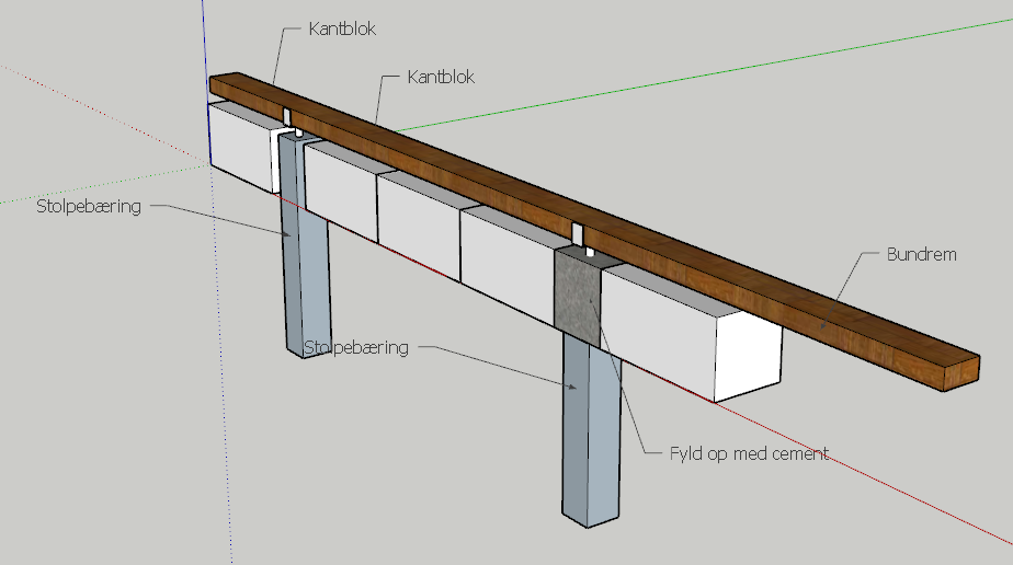

1. Hvis jeg gerne vil undgå at fuldstøbe.. og samtidig ikke have et svævende skur.. Kunne man så blot lave et "fundament" med stolpebæringer og så sætte/lime en enkelt række kantblokke imellem disse som "sokkel" og fylde op rundt om bæringerne med lidt beton så det er jævnt? Så kan bundremmen ligge på murpap ovenpå kantblokkene hele vejen rundt men reelt blot være stormsikret/fastgjort på stolpebæringerne som almindeligt punktfundament.

Hm ja det kunne bestemt være en mulighed, men hvis stolpebæringer og kantblokke ikke "sidder sammen" (altså der er fyldt op mellem dem) så vil det jo se lidt træls ud. Eller misforstår jeg?   I så fald er vi jo ude i den med fibercement på ydersiden af remmen som "sokkel" og så er kantklokkene jo overflødige.
Tanken var disse https://www.staby-fliser.dk/stolpesten-10x17x64-3vinkelbeslag.aspx og så fylde i som vist på den til højre. Men hvis det vil gi' sig i frosten og ødelægge konstruktionen så er det jo lidt no go.

Ja der bliver jo lidt udfordringer ved stolperne..
Men som du har tegnet det, tror jeg da det kommer til at se ok ud..

Tror du skal gøre som du har tegnet og så holde lidt afstand til remmen som je_ns foreslår. Dog ikke pudse det hele sammen da det nok vil revne alligevel, så du må leve med synlige fuger mellem stolper og blokke.
