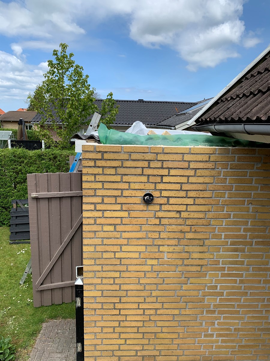

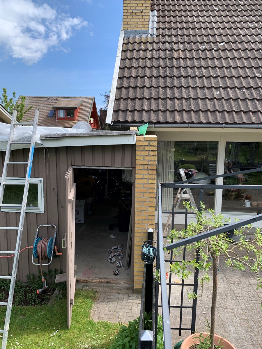

Jeg har et skur op mod huset gavl og læmur. Skurets tag er bølgeeternit.
Skurets tag har jeg tænkt at fortsætte ud over læmuren i stedet for inddækning i zink/alu.
Hvordan fastgøres eternittaget til muren: er det nok at lægge det i mørtel?
Skal der være en vandnæse i zink/alu?
Andre detaljer og gode råd?
På forhånd tak.
8 svar
Du lægger det bare ned i mørtel. Fastgørelsen kan vel være med skruer inde i 1. lægte. Det er ikke nødvendigt med vandnæse der, da der stort set ikke kommer noget vand præcis fra kanten. Det der rammer taget løber den anden vej, og det der rammer muren kan vandnæse ikke holde tilbage. Laver du zink/alu vandnæse så skal det kun være fordi det ser pænt ud, men det ødelægger jo også lidt af vedhæftning imellem mur, mørtel og tagplader.

Tak 'ev elmand' for relevant kommentar. Taget er nu på plads.
