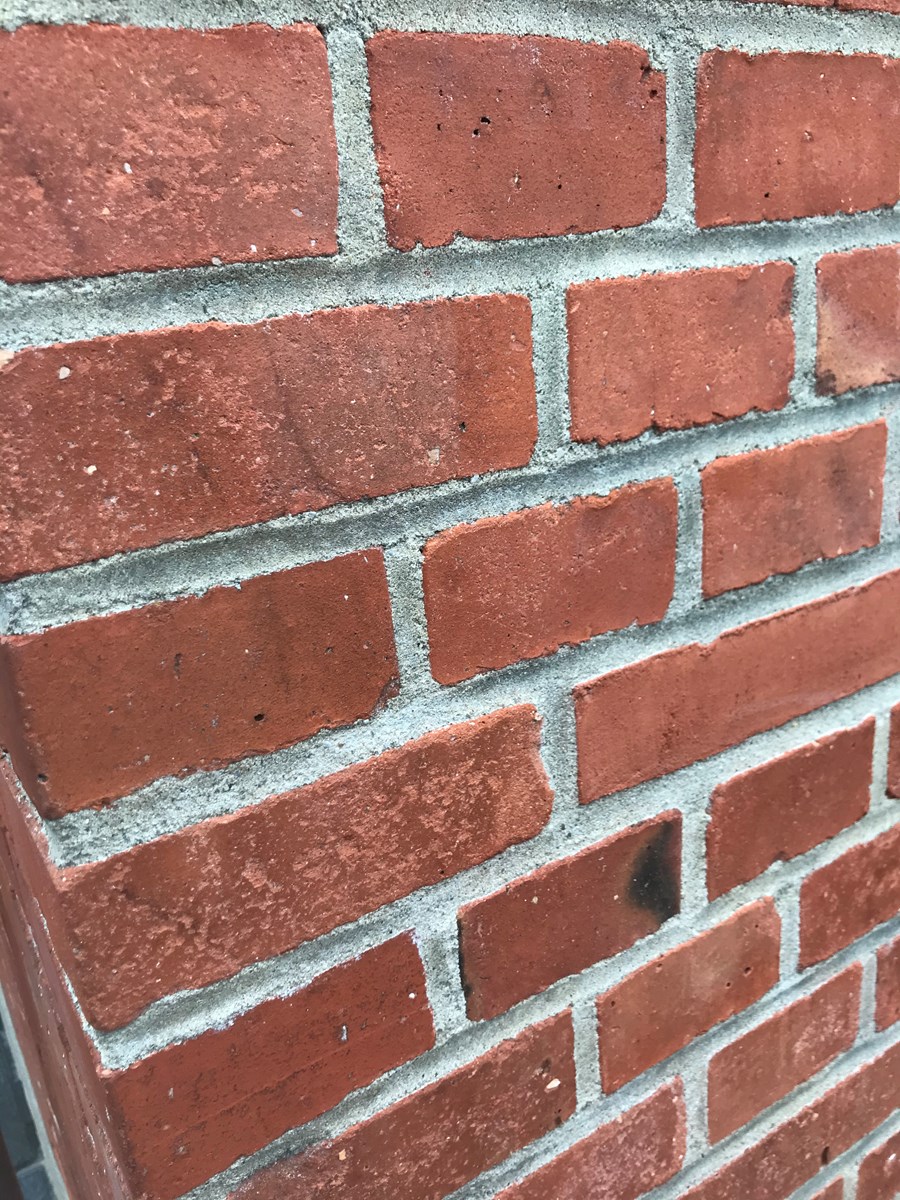

hvordan rammer jeg farven på denne fuge?Har tænkt lidt at ta bakkemørtel og cement 8-1
Pas! Men har du ikke både kalk- og cementmørtel der?
Mvh Troels
Jo det lignet det faktisk, nu hvor du siger det.
Men vil gerne have det, som der hvor den er trykt
Der hvor den er tyk ligner det denne mest synes jeg:
Mørtel
Elektronikteknikeren
Kunne man ikke lave nogle små forsøg hvor man blander nøjagtige små portioner op og lader dem tørre. Det var i hvertfald min plan ifm med en rep jeg på et tidspunkt skal i gang med. Måske bruge køkkenvægten til at lave blandingsforholdene med. Det er nok ikke muligt at ramme helt præcist men måske kan man komme tæt på hvis man bruger tiden på det.
Bare kald mig BBB
Jo det er nogle gange sådan mureren gør når de skal reparere på ældre fuger.
For mig ligner det , der er fuger med strandsand
