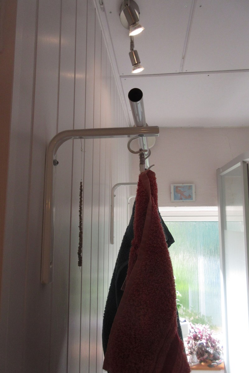

Hvad er ideen i at væggen bliver varm Vil den (væggen) tørre bedre. Da vi lavede gulvvarme valgte jeg denne løsning
Gulvet er jo varmt så når håndklæderne hænger fri af væggen og hinanden så tørre de super hurtigt.

 Kovas, er din tanke "bare" at sikre luft på bagsiden af håndklæderne? Det er jo så enkelt, at det er genialt🙂 virker det?
lyhne 1 du kan tro det virker.
