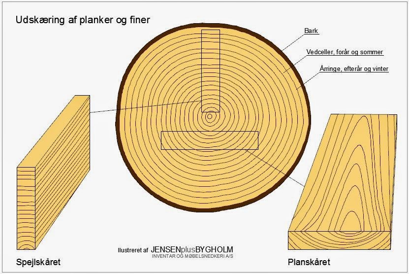

Du kan sagtes lave sommerfugle halvdelen af pladens tykkelse, men du skal dog være opmærksom på hvilken side du sætter dem på, fordi en revne kan i sjældne tilfælde godt fortsætte...
De fleste planker/brædder er planskårne, men du kan jo selv se om din planke er det.
Så hvis du sætter dem på indersiden er der ikke så mange chancer for at pladen yderligere flækker.
Når jeg taler om inderside, så skal du forestille dig din planke stående lodret inde i træet ude i skoven(se billede).
Så hvis du sætter sommerfuglen halvt igennem på indersiden, burde få en god stærk samling.
