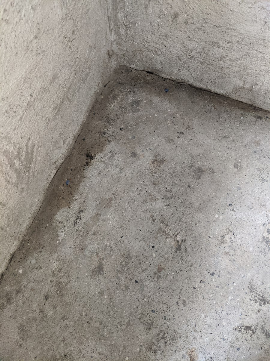

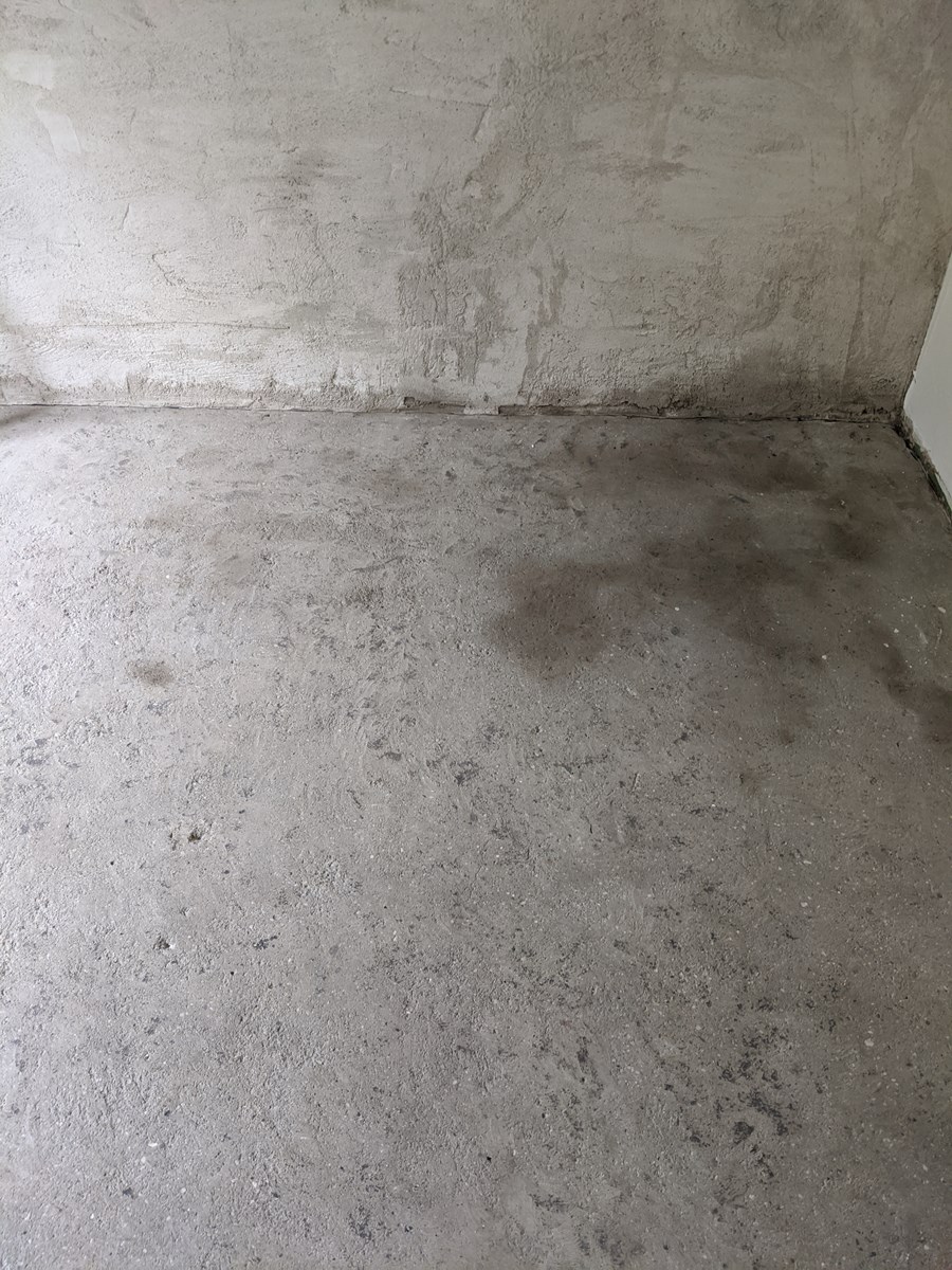

Jeg er igang med at renovere et kælderrum.
Der er 2 vægge mod ydervæg som jeg har pudset op med NHL3.5 grundingsmørtel og NHL3.5 0-4 mørtel, så de har god diffusionsåbenhed, nu er jeg nået til gulvet.
Jeg har hakket/slebet et lag tjære/asfalt (tror jeg) væk er er kommet ned til beton, der er et par steder hvor jeg kan se der trænger grundfugt op (se vedhæftede billeder nederst)
Min plan er følgende:
-Reparere de få større huller med lyncement
-Prime med LIP VS20 (for at spærre for fugten)
-Lægge ca 5mm LIP 228
-Epoxybelægning eller epoxymaling
Hvad tænker i om denne plan?
Et par specifikke spørgsmål er:
Er VS20 nok fugtspærrende til at jeg kan lægge en epoxybelægning/maling - underlaget er med mindre ujævnheder
Derudover har jeg læst at gulvet ikke skal gå helt ud til væggen, men at der skal benyttes kantbånd. Er det kun i særlige tilfælde eller skal man altid det? Og hvad gør man så med det "hul" der kommer hele vejen rundt?
Håber i kan hjælpe :)
