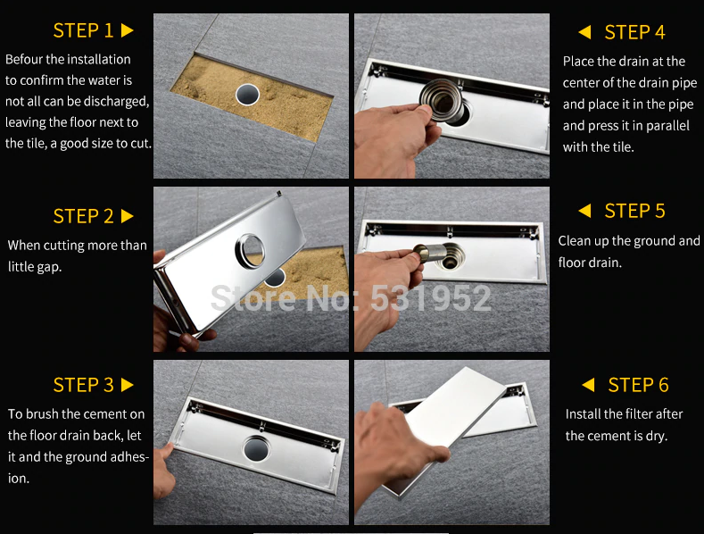

Jeg har fundet en del afløbsskåle til min nye brusernische.
Men de er ikke som de danske hvor det bare gir sig selv med at sætte afløbsrøret på i bunden.
Er der en der har luret de her hvordan jeg forbinder dem uden det er en usikker/utæt forbindelse om man vil.
https://www.aliexpress.com/item/32915313266.html?spm=a2g0o.cart.0.0.2acd3c00rfmMCw&mp=1
https://www.aliexpress.com/item/32948374189.html?spm=a2g0o.cart.0.0.2acd3c00rfmMCw&mp=1
Jeg syntes bare ikke det virker til at jeg kan få et afløbsrør på ordentligt

Så vidt jeg kan se, er afgangen i bunden, så det burde ikke være et problem. Noget helt andet er, at afløbene måske ikke passer i mål til danske rørdimensioner. Desuden er afløbene sikkert ikke VA godkendte, hvilket er et krav for at bruge det i Danmark.

Når det så er sagt, har du haft den der i hånden? Ellers vil jeg da anbefale at få det, inden du går videre, for kender jeg Aliexpress ret, så får du et styk 0.5mm blik, der næppe kan holde til at man står på det og mister lakeringen første gang der kommer vand på. Og det ville være træls, når først det er sat i gulvet ;)
Nu er det jo kun rist og vandlås du har fundet. Der mangler selve udløbshuset, hvor afløbsrøret skal tilsluttes, og hvor vådrumsmembranen slutter tæt til.
Det kunne dog på andre produkter på ali se ud som at tanken er, at man bare afslutter i et rør, som er plant med undersiden.
Hvis det er tilfældet, får du det med sikkerhed ikke tæt på en måde som kan godkendes til brug i Danmark.
