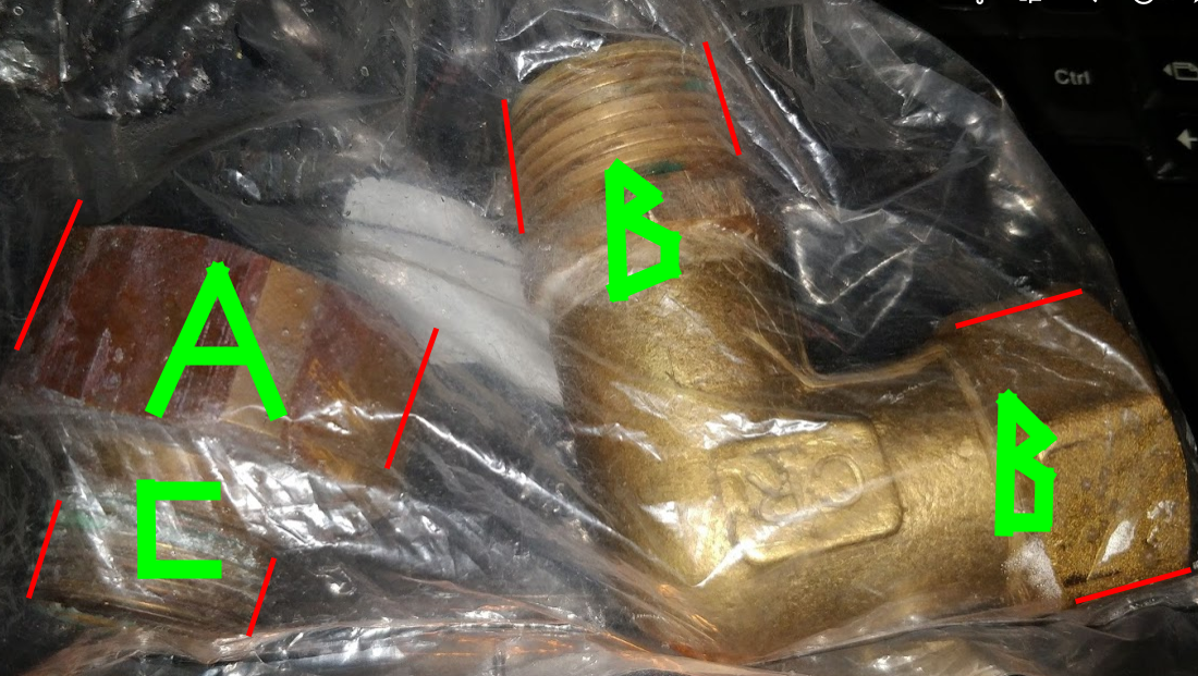

Hej, jeg har lige oprettet mig fordi denne 12 år gamle tråd ikke helt besvarer mit spørgsmål.
Jeg skal have byttet om på to vand-blødgøringsanlæg. Det ene bruger fitting "A-C" som omdanner anlæggets meget store rør til væsentligt mindre rør, det andet bruger fitting "B-B" som beholder samme dimension der dog ligger størrelsesmæssigt mellem de to dimensioner fra fitting "A-C".
Jeg skal altså have nye fittings der omdanner "A-B" og "B-C". Men hvor store er de? Jeg har haft skydelæren fremme og fundet frem til at:
Ende.......ø Udv..........ø Indv......Tommer
A............40mm.........23mm..........?
B............32mm.........21mm..........?
C............25mm.........19mm..........?
Jeg kan ikke afgøre om det betyder at dimensionerne er ¾" + 1" + 1½", eller om de er 1" + 1¼" + 1½" -- hjæælp!
Størrelse "B" må være 1" for de er ~25mm indvendig og 33mm udvendig.
Så mangler jeg stadig at finde ud af, om "A" er 1½" eller 1¼", og om "C" er ¾" eller 3/8" eller hvad det nu kan være.
