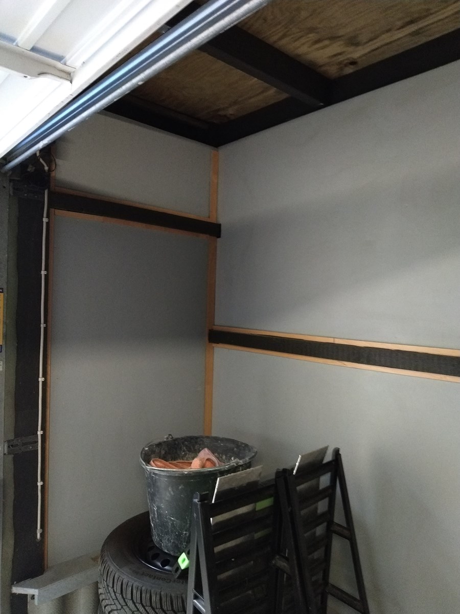

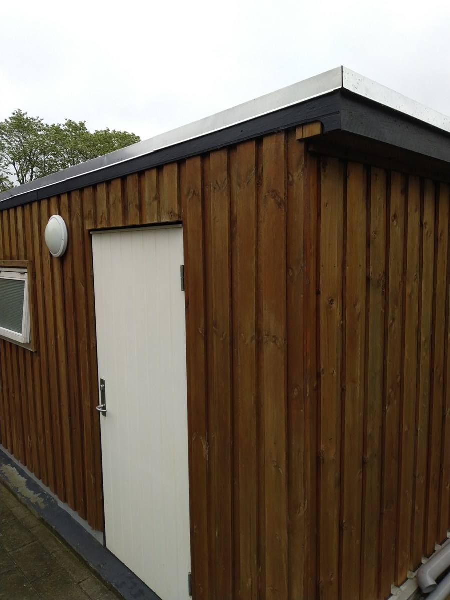

Jeg fik min nabo ( tagdækker ) til at brænde pap på garagen sidste sommer. Det er 1 lags. Ingen problemer i det - der er også ca. 5 gr. fald mod tagrende osv. Siden har jeg erfaret, at krydsfiner med fer/not ikke betragtes som en åben konstruktion og skal derfor helst hæves et par cm. fra remmen hele vejen rundt. Oprindelig var min plan at bruge rupløjede brædder, som ville være velegnet, men pga. tid blev det i stedet plader. Garagen er næsten lukket, men udluftes altid når vejr og vind passer. Desuden må påregnes lidt opstigende fugt fra gulv/fliser, der ligger på vasket grus. Har I et forslag til mere luft rundt foroven ? Endegavl kommer der lidt inde fra via udhæng, men ikke på langsiden. Den siden der vender mod skel, er med stålplader, indvendigt er der isoleret med 50mm i 4" regler og sidst 2 lag gips. Påtænker trolltek mellem tagregler ( ikke isolering ) - bliver det hele mon for lukket ??
