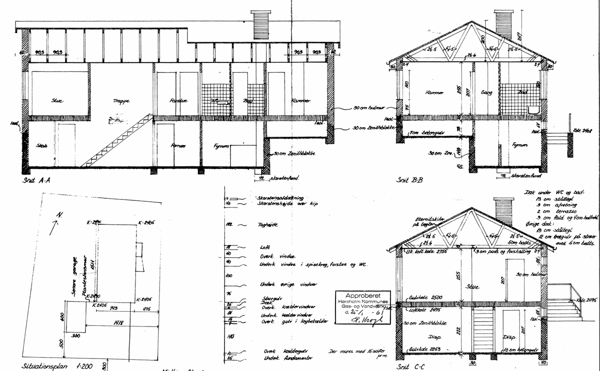

Huset er 110kvm, med 70kvm kælder, og derfor 40kvm krybekælder (75cm høj).
Tænker det ikke er noget problem at smide 200mm ekstra mineraluld i krybekælderen hvor der idag allerede er 100mm. Gulvet mod kælder er så vidt jeg se kun isoleret med 50mm mineraluld. Da kælderen er uisoleret, frygter jeg at det hurtig bliver en dyr fornøjelse.

Det kunne man nok godt, Men ikke optimalt. Tænker du at der ikke vil være muligt at opnå tilstrækkelig varme? Der er 300mm i hulmur, og 300mm på loftet, så villaen er ellers okay isoleret. Vi skifter også vinduer til 3 lags. :-)
Det ligner en 300 mm ydermur så der er nok 100 mm i hulmur. Men måske er der lavet noget anderledes end tegninger.
Du kan jo hænge yderligere isolering under lofter i de udnyttede kælderrum. Jeg kan godt se at der ikke er mere end 222 cm lofthøjde, men det kommer jo så an på hvad kælder skal bruges til.

Der står i energi rapporten.
"Ydervæg er ca. 300 mm hulmur med ½ sten tegl udvendig og tegl indvendig. Hulmuren er isoleret ved opførelsen. Konstruktions- og isoleringsforhold er baseret på ejers oplysninger."
Så jeg læste det som om der var 300mm i hulmuren, men det er jo nok slet ikke tilfældet så, øv. Så er udganspunktet slet ikke så godt som jeg regnede med.
Hulmurs tykkelse er så 30 cm minus 2 x 11 cm Altså 8 cm. Det er helt normalt i lidt ældre bygninger. Selv helt nye huse har vist ikke 30 cm i ydermur.

Så kommer man måske ikke helt uden om at skulle lave en facade isolering også, 80cm lyder ikke af meget. Er det helt håbløst?
 8 cm er ikke håbløst det er meget normalt.
