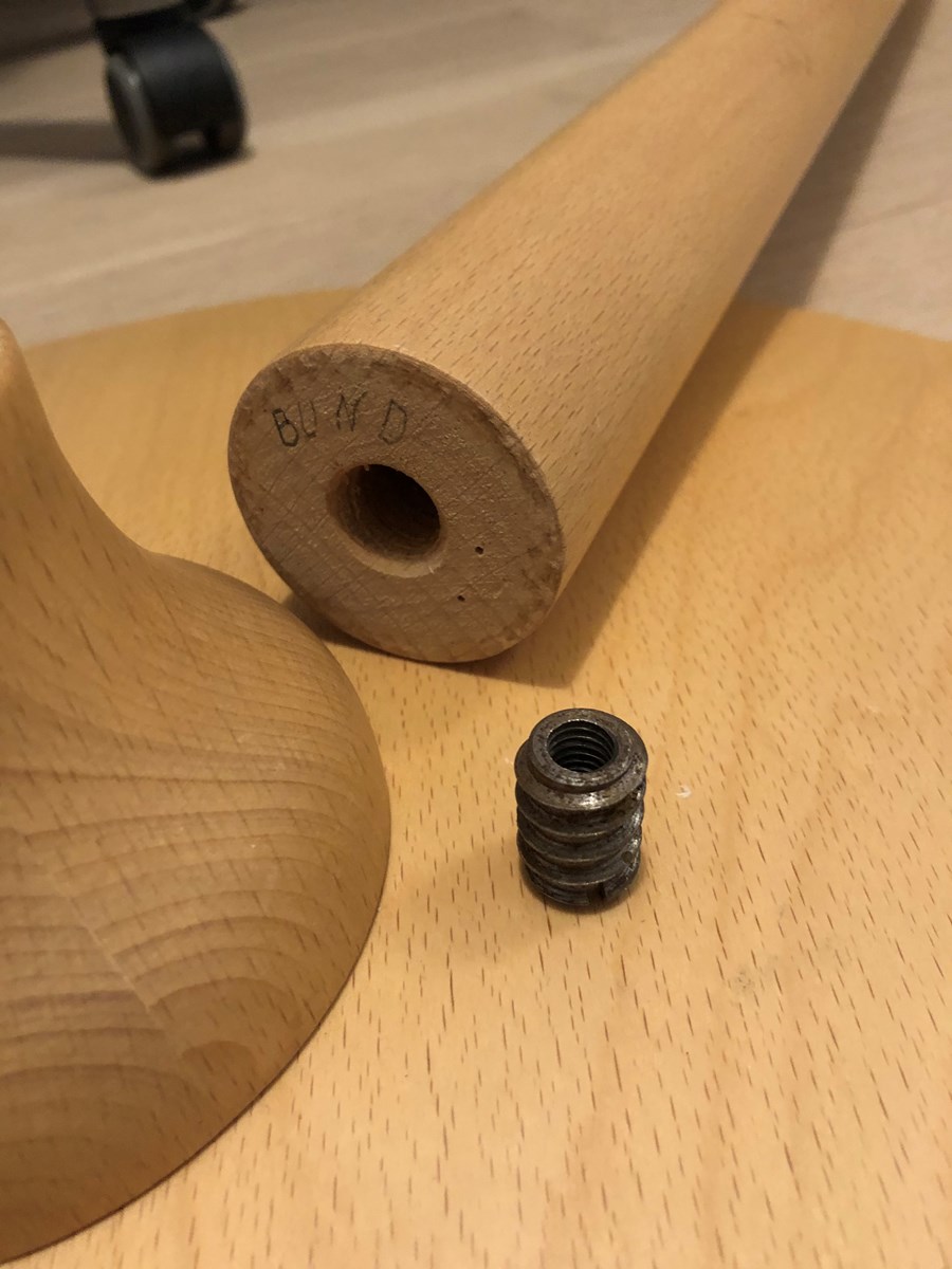

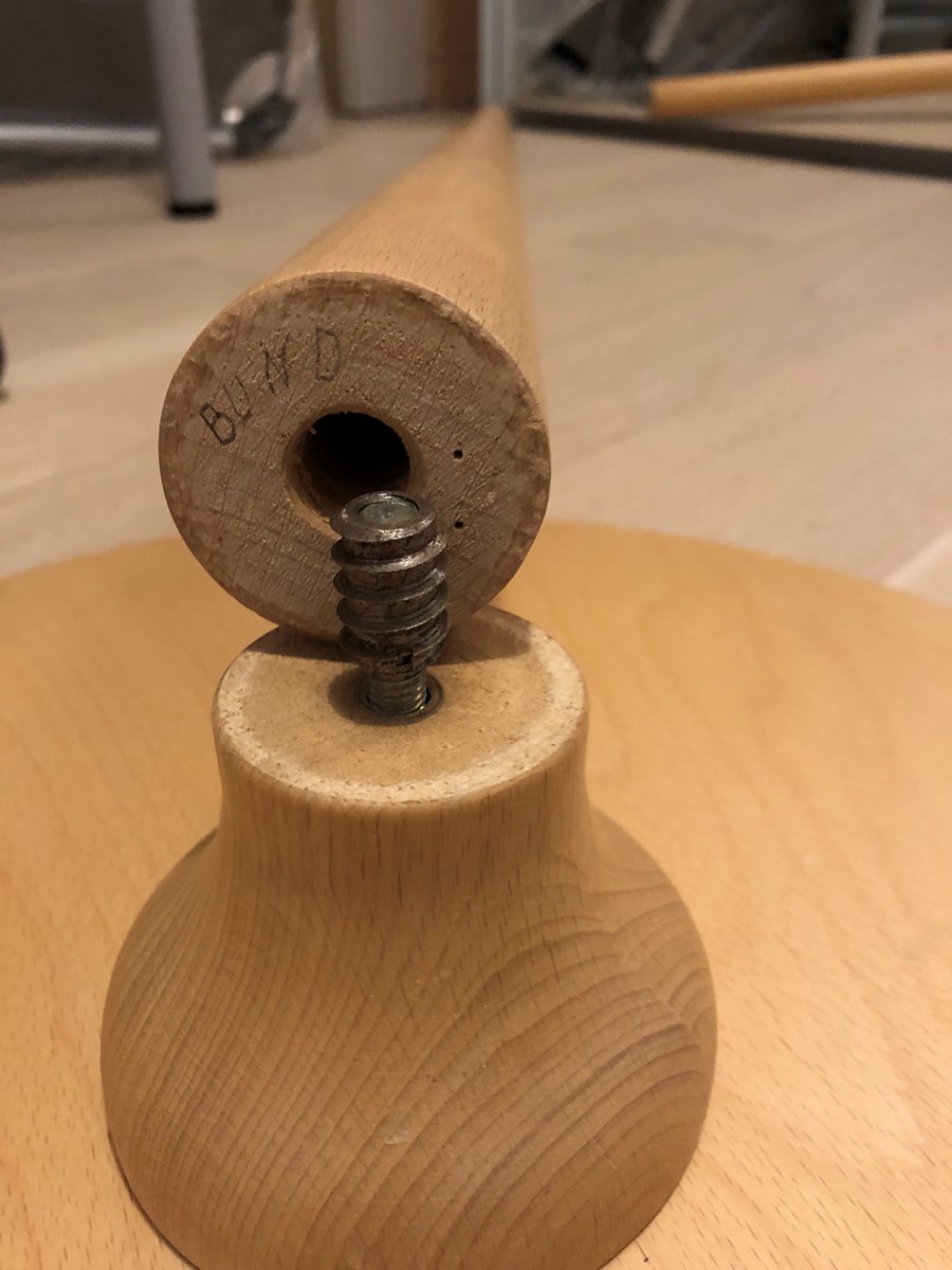

Jeg skal reparere en stumtjener, som har været overbelastet.
Der hvor midterstangen møder den runde fod, er gevindbøsningen i bunden af stangen blevet revet ud.
D.v.s. hullet hvori bøsningen var monteret, er nu blevet for stort.
Jeg hat tænkt den lavpraktiske løsning, at forkorte stangen med ca. 8 cm., bore et nyt hul på ca. 10 mm. (jeg mener at kernen på bøsningen er ca 10 mm. - min skydelære er lånt ud p.t.) og skrue bøsningen ind igen - men betragter det som en nødløsning.
Men hvordan får jeg bøsningen til at "bide" i hullet? Er det en gangbar løsningen at skrue bøsningen på gevindet på foden (på den måde sikrer jeg mig, at gevindet ikke bliver fyldt op) og så lime bøsningen i bunden af stangen med fx. 2-komponent som Plastic Padding?
Det kræver selvfølgelig at stangen stives af i lod mens det hele hærder, og der er selvfølgelig den risiko, at fod og stang limes sammen hvis der er overskydende "Padding" - men det er en lille risiko af løbe, og så må man leve med, at stumtjeneren kun kan skille delvis senere.
Eller hvordan kan jeg "fore" hullet, så bøsningen igen kan "bide"?
Input modtages med tak.

Køb en 10 mm dybel eller hvad der passer stramt i hullet og lim det i. Derefter borer du et passende hul og skruer gevindbøsningen i.

Det letteste er at lime skruen fast med 2-komponent epoxylim - det holder både på træ og metal.

Kan godt se, at man også kan fylde hullet med en 15 mm. dybel (limes fast), hvorefter der bores at nyt hul på 10 mm. til bøsningen.

Jeg vil klart anbefale Rantzau's løsning, fordi indskruningsbøsninger i endetræ er noget skidt og selvom man sætter en ny trædyvel i er problemet det samme, netop at man i princippet skærer alle træet årer over på tværs med skruens gevind. Find en bolt eller andet cylindrisk, der passer i gevindbøsningen og smør den med fedt, silicone eller andet slipmiddel, så man ikke limer den fast i gevindbøsningen , så har man styr på at bøsningen bliver limet lige i hullet. Desuden kan disse gevindbøsninger være ret vanskelige at skrue lige i, hvis ikke man har det rigtige grej og hvis man ikke borer den præcise diameter, risikerer man at det hele revner. Hvis du går med to komponent epoxy løsningen, holder den stumtjener med garanti din tid ud. 😉               Hilsen Johnny
