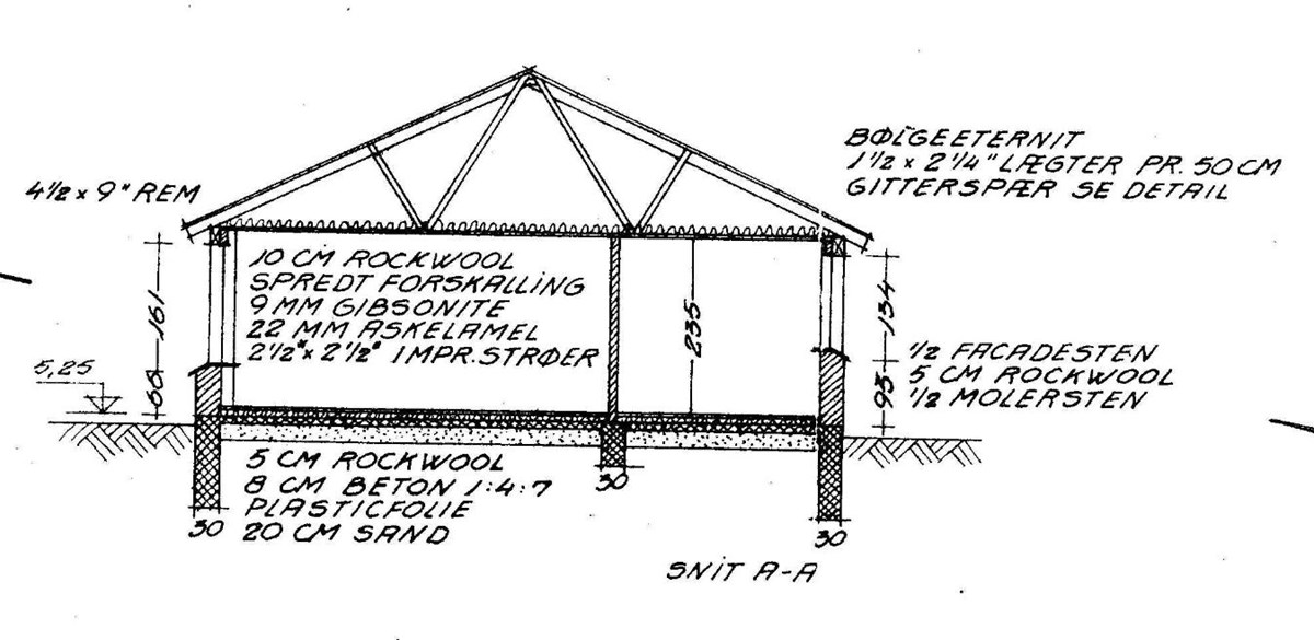

Jeg skal i gang med en renovering af et 60'er hus og vil gerne spørge LDS folket om det er muligt at etablere let gulvvarme på det nuværende terrændæk, se billede

Det er muligt, men ikke tilrådeligt da du skal have isoleret dit gulv ordentligt for at det bliver godt.
Jeg kan ikke finde opskriften lige nu, men ev-elmand har flere gange leveret den gode korrekte opbygning til let gulvvarme samt tips til etablering af det. Det kræver dog, at du banker det eksisterende betondæk op og graver ud.
Prøv fx. at kigge i denne tråd:
https://www.lav-det-selv.dk/forum/t/229048/s/gulv-med-gulvvarme-uden-betondaek
Hvis du vil have økonomi i projektet, skal der 400 mm isolering og 120 mm beton eller plader lægges ud.
