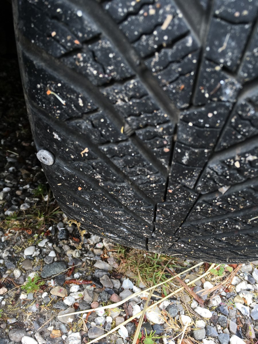

Jeg har været så uheldig at få en skrue i dækket - endnu mindre heldig, helt ude i kanten. Kan det repareres?

Det skal lappes fra den indvendige side af dækket med en speciel lap, hvor en "gummestrop" skal gennem hullet i dækket. Det skal rengøres og limes efter fabriksntens anvisninger. Det er lige en opgave for en dækmand.
Men der er noget med at hvis det er for tæt på skulderen så er det no go. Iøvrigt er den korrekte dæklapning blevet så dyr at det sjældent kan betale sig.

Nu er det jo slet ikke sikkert at skruen er så lang, at den går ind og laver hul, men fjerner du skruen risikere du at den mister luften, hvis den er lang nok til at gøre skade.
Så smut omkring dækcenteret/mekanikeren, hvis det bare en kort skrue, er det jo bare at rykke den ud.
Det ville ikke koste noget på mit lokale dækcenter, og de ville også lige tjekke dæktrykket i alle hjulene U/B
