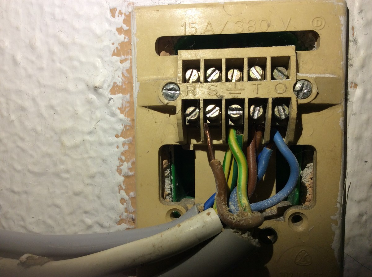

Jeg er lige kommet til at hive i nogle ledninger, så den røg ud af stikket. Det er vist den til tørretumbleren.
Det er den brune til venstre der er røget ud.
Hvordan sætter jeg den i igen?

Det er nok fordi du ikke har nogen aflastning til kablerne at det er sket, så det må du også have ordnet.
Det ser rigtigt ud at den brune blot skal tilsluttes "S" klemmen.
I R eller S.
R, S og T er fase. (Brun, grå og sort)
O er nul (blå)
"Spaden" er PE, Jord (gul/grøn)
Rækkefølgen i dit stik er: R, S, PE, T, O
Billedet viser et komfurudtag, ikke nogen stikkontakt.
Ok, så jeg montere den i S?

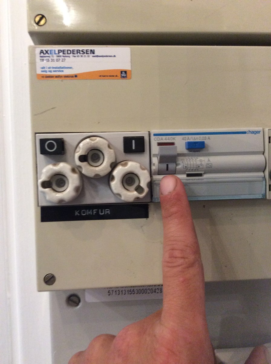

Og jeg er sikker på ikke at få stød, hvis jeg slår strømmen fra her, ikke?
Hvis du kun har et relæ så er du ret sikker på at der er afbrudt. Men det sikre er jo også at kigge på vaskemaskine ( den der er tilsluttet ) og se om lys i display går væk.
Det er en måde jeg bruger hvis der kun må slukkes på sikrings gruppe. Hvis du slukker det hele som du har planer om, så er der ure forskellige steder der sikkert skal indstilles igen.
Nå ja. God ide.
Kan jeg også sætte den i T ligesom de andre brune?
Nej det skal helst fordeles på hver sin sikring.
Ok. Så jeg sætter den i S. Tak for hjælpen.
